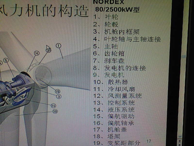

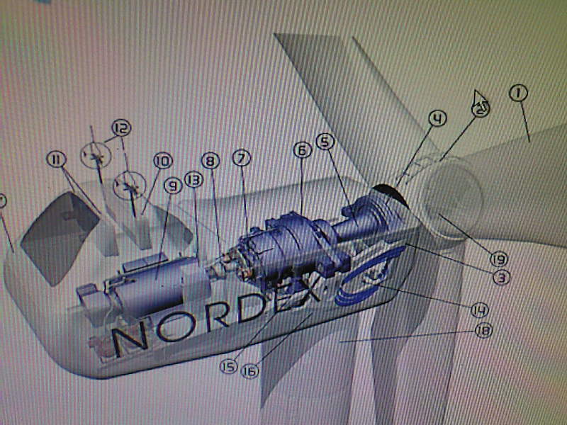

/ [5 ?+ }. O4 L: X7 y我是一位风电技术爱好者,并希望进行一些革新应用,但又对设备技术了解甚少。我的设计是这样的:把那些风力发电场的发电机缩小点,主要的是叶扇缩短长度——最长只有50公分,而风速达到30米/秒时,能发出3000瓦的电。/ i4 g9 M# Y' t7 L8 I- u
不知道可不可以?请哪位高人指点!谢谢!6 A5 y- S5 Z1 _0 J, ?7 t

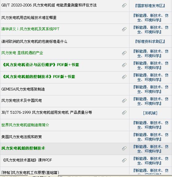

我来推荐: ( L5 F4 |  i6 O' X( X5 O' B
1。我对你的“特有兴趣,现在想动动手”的好学精神所打动! - P) @( _- p! O9 k. ~6 b9 |+ Z  E
2。有关此类“风力发电”方面的专业问题,我建议你去本论坛的『新能源、新技术、仿生、环境科学』版块。4 c$ v" a2 p2 G9 J& t. a: k
3。此版块『新能源、新技术、仿生、环境科学』中有好多专业人士和爱好者,他们会帮你解决这个问题。
" |2 R0 A2 T: S1 \$ y4。现列出几页论坛里的相关搜索标题(内容实在太多放不下),希你见后去看看有所收获。
' J4 h, A8 `" [$ h( p& `, \( d
