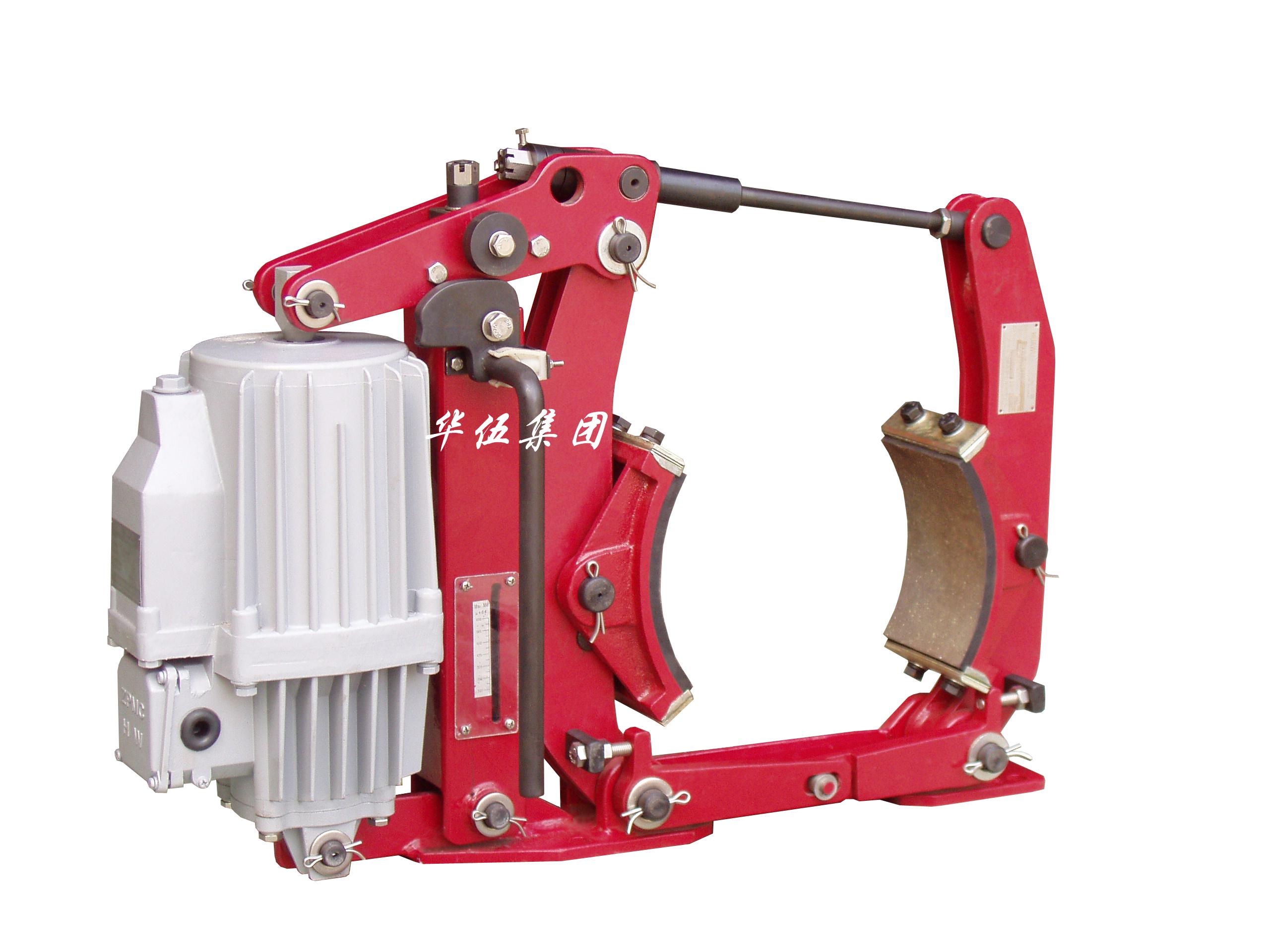

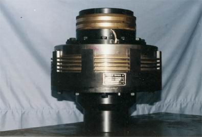

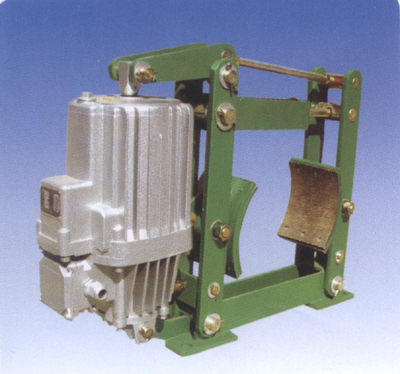

电磁制动器与电磁离合器不是一回事,前者是制动的,即将旋转的部件断电后立即紧抱仃止转动。后者只起连接、断开作用,即离合器前面的部件需要转动时通电将离合器合上,不需要转时将断电将离合器分开。外形见下图。. [; Y0 j) {# w1 \3 s

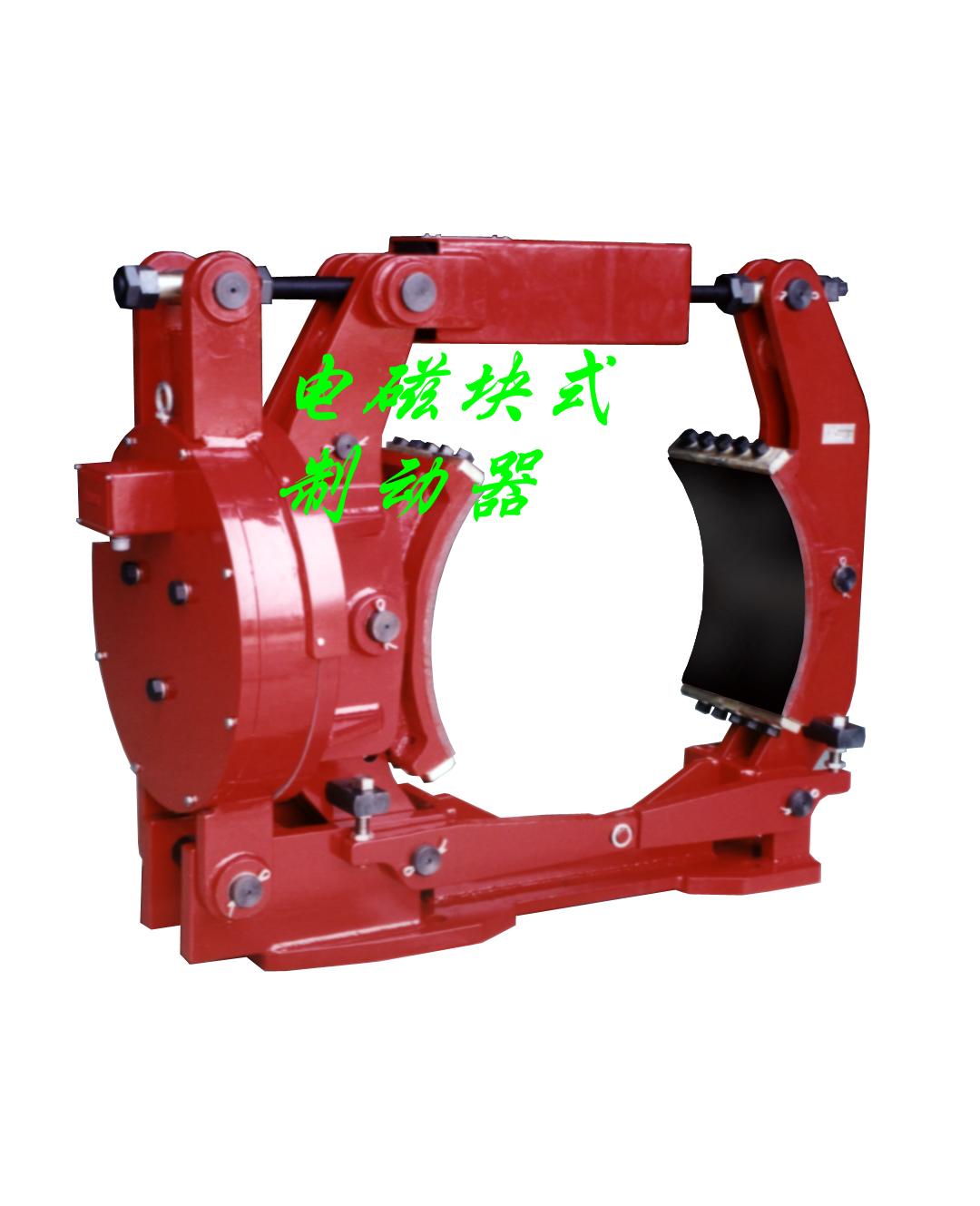

楼上的错也,照片并不是电磁制动器,而是电力液压制动器/。而且是比较老或者说是比较低档的制动器。下面这个才是电磁制动器:/ s# _6 A, f3 k! }: h4 a
( K* D! h. x1 I  r! c* _
第二张是目前国内较先进的电力液压块式制动器。
