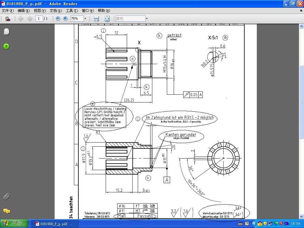

这是一份德国图纸,请大家帮看看我用椭圆标出的位置说的是什么意思?

这种图纸我见过,横线下面或括号中的为英文,应该不难理解。

好像是个同轴连接器的shell,有英文注解,如果是作这一行的,怎么会看不懂呢?

4 s7 q  v( `$ @5 n不好意思,我英语不好,谢谢帮忙解答,有机会跟你学学英语啊!收不收徒弟啊?

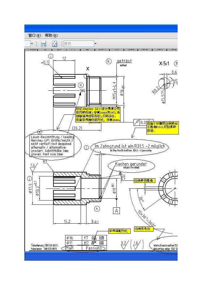

是德国的,用来造坦克的部件。
