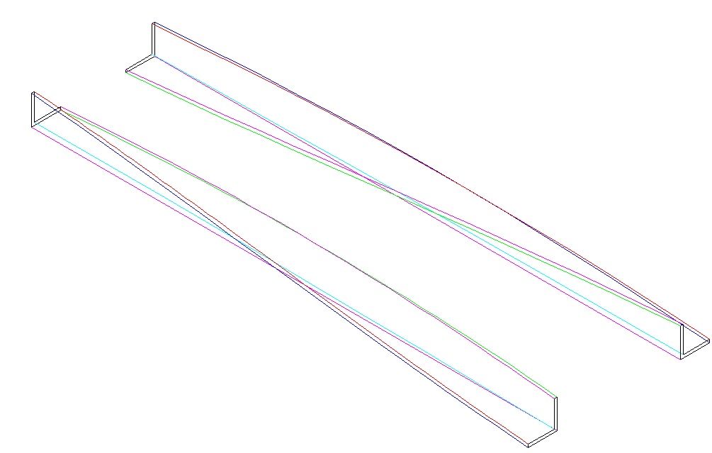

真心求助:请问如何将如图所示的三维线框转变成实体,或进行蒙面,使之看上去像实体。希望高手支招。

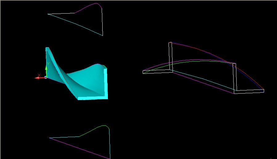

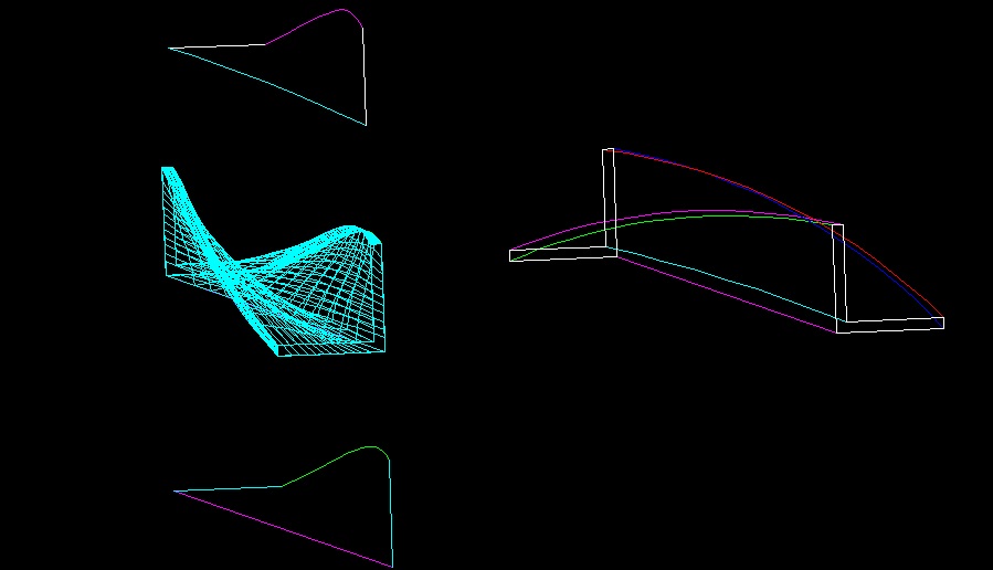

利用曲面工具里的边界曲面可以完成.

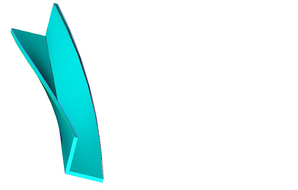

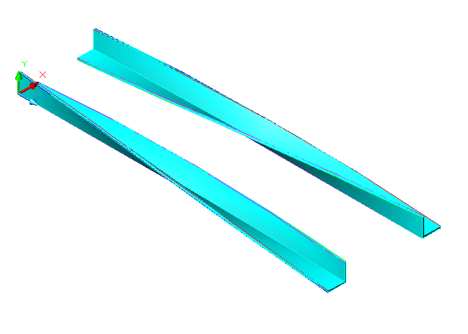

在CAD2007以上版本,把导轨端面做成闭合多段线或面域,再用扫掠命令,扭曲90(-90)度,选导轨角部直线做路径,可直接建立三维实体+ r9 C  }' M' \( a. U. H

我用的是2004版本,利用边界曲面,总是提示说找不到有效边界,请问到底怎么回事?
