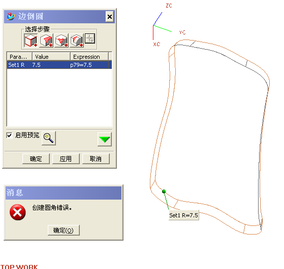

截了一张图,还保存了PRT文件,NX4.0版本的。一个曲面加厚之后,在四个脚上倒了圆,但是在曲面边缘倒不了呀,请高手指点为什么不能倒,如何修改;万分感谢。) \: X4 i; j& @3 @* j; F

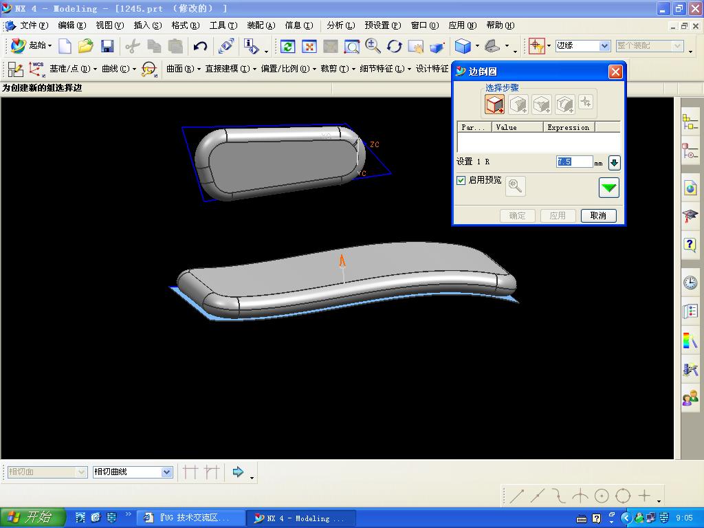

发表于 2007-9-30 09:17:19 | 显示全部楼层 来自: 中国山东青岛
象超版说的那样面倒圆就可以。

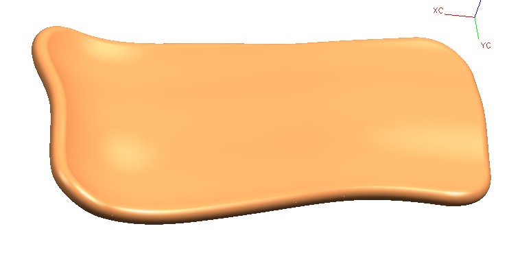

发表于 2007-9-30 16:54:58 | 显示全部楼层 来自: 中国山东潍坊
是啊,用到圆不成功,用面到圆到顺利完成!
