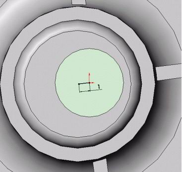

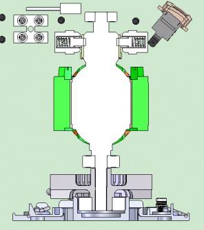

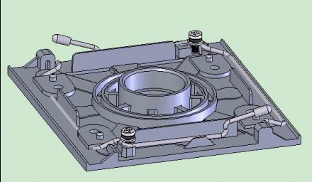

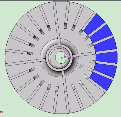

关于打磨类电动工具的配重讨论& L9 o; i( S6 Z3 q3 [) }3 u
这是一款普通掌砂的内部剖面;0 C# F$ J2 ?# R2 q- }) A
锌铝合金平衡风叶,为节省空间和成本,一般冷却\吸尘\配重都集成到这一个零件.假设平衡风叶总重设为G2,重心到主轴中心距离2mm设为L2:
+ h+ Q9 M- t, R( `0 B2 ^3 c  s: I2 _9 u7 P
3 n1 C1 v; V0 n8 e* b4 P平衡风叶偏心距1mm,设为L14 Q+ M" m6 g: }3 O6 t- X
3 Y% ~3 Y4 ^9 g/ |- }' V& K9 Z7 u
/ x6 S' E6 N- B4 I
7 u* h+ T* z# t# _( E
铝底板总重G1,当然包括下面的软板和砂纸,没画,就假设存在.
0 P. y/ @4 t) K3 m% p; n1 m( F6 n" ^& s# n
1.jpg 2.jpg 3.jpg 4.jpg 平衡式应该是
2 a  g! I/ }& H+ I3 S% K0 ?. B# K. Z+ E0 \
G1*L12=G2*L2,注L1后2的为平方; D, N/ `' q0 O' Z0 R3 v9 z: T% G

7 x+ h- d% u% i- O- A测量了公司三台震动最好的砂类产品:
3 o7 o7 V+ W; m& g0 z4 p; f: P(1)   1/3"平板砂,偏心1mm ,底板重229g;平衡块重40.5,平衡块重心到转轴中心距离5.57
" z3 `' X1 h+ z, I3 ]2 m* V/ o2 J       计算后  40.5*5.57=224.5  ;   229*1=229 .两者相差仅4.5g,这款运转基本感觉不到震动.
$ M4 I/ M1 R* J% q; Z$ V# ^(2)   1/2"平板砂.偏心1mm .底板重479.2;平衡块重60.8,平衡块重心到转轴中心距离7.5: B0 R% @1 C, d. z$ \8 }5 \3 g
       计算后  60.8*7.5=456   ;      479.2*1=479.2  ,底板重了23.2克,震动可以接受,这里出现了问题,在机器底板上贴上砂纸(重量26g),加重底板重量,震动反而变好了,这点始终想不通.
! Z2 q! G: I  Z* b1 @(3)   150mm圆砂,偏心2.5mm ,底板重312.8g;平衡块重256.1,平衡块重心到转轴中心距离4.17,$ U* h. S5 _0 M7 P+ t7 q( H
       计算后312.8*2.5=804.5   ;    256.1*4.17=1067.937,偏心距2.5不论用平方还是不平方,两者始终相差太多.' j: u; G9 R/ O2 x
请求高人帮助解释一下!

发表于 2008-11-20 14:58:24 | 显示全部楼层 来自: 中国上海
这款产品经手的不少,不是可以在上面打孔进行配重的吗
