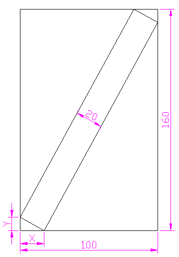

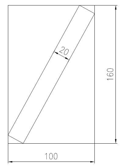

这张图困扰了我多年,一直画不出来。- B6 s# P' C; l7 K9 u, v
已知外面的大长方形,和里面小长方形的一条边长,要将里面的小长方形画出来。* K# N2 ~+ P# U* s
要求精确作图作出来,而不是凑出来。

发表于 2007-9-30 13:44:47 | 显示全部楼层 来自: 中国江苏常州
是必须通过至少一步计算才可以得到答案的.最好的方法是,计算图中小三角形的得其中一个边长,然后再作图即可.! U: H0 |+ d$ x1 b0 |+ F% b

发表于 2007-9-30 16:50:51 | 显示全部楼层 来自: 中国
这个问题可以用圆锥曲线求解。  t, t/ \/ p2 T5 }
Untitled-1.gif & \! v5 ]* m# {% k( d* M0 x) W
按图1可整理出如下代数式:
- s3 h: b( B5 W' h* nx^2+Y^2=20^2。。。。。。圆
7 r  G6 \) s# P; R: b- i(x-50)^2=(y-80)^2-3900。。。。。。双曲线8 V# s, Q! r4 |, h* W
做出两条曲线并找到其交点,就可画出这个图。
' K" e0 @' a. @* Q5 f( T  ?圆的画法不必说了。仔细观察双曲线的解析式就可看出,这是一个锥顶坐标为(50,80,3900开平方)的旋转轴为垂直方向的45度圆锥与XY平面相交的曲线。弄明白这一点,画图就不难了。# w) B6 _- i" J' h; S

发表于 2007-9-30 18:34:00 | 显示全部楼层 来自: 中国江苏镇江
此题是CAD论坛流传的“筷子放到杯子”的题目!5 f* d: t2 Q- G+ x
