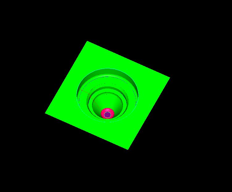

等高加工圆柱,圆锥时经常会过切,现附上图片和刀路,请大家指教!

 楼主| 发表于 2007-9-30 14:34:42 | 显示全部楼层 来自: 中国江苏苏州
熊族模拟出来的效果如下

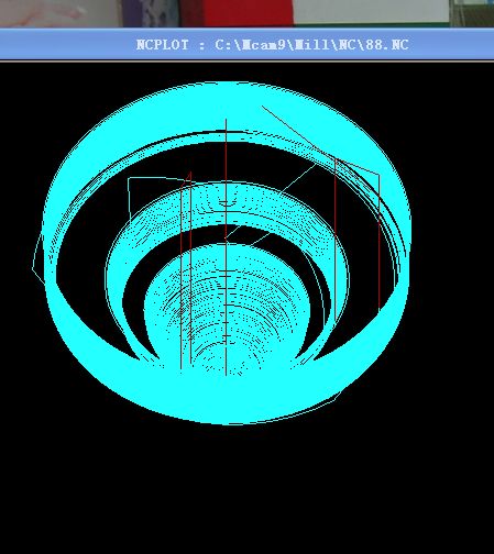

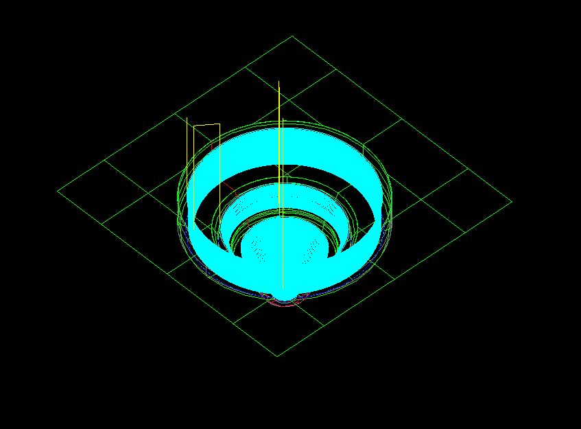

 楼主| 发表于 2007-9-30 14:37:03 | 显示全部楼层 来自: 中国江苏苏州
刀路在mc看起来没有什么问题
 楼主| 发表于 2007-9-30 14:38:07 | 显示全部楼层 来自: 中国江苏苏州
知道的请告知,小弟不胜感谢!

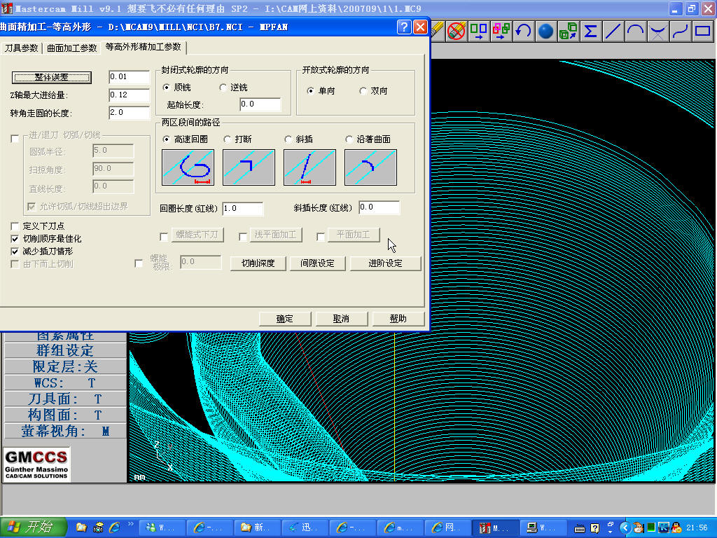

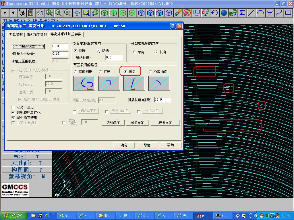

发表于 2007-10-1 22:22:42 | 显示全部楼层 来自: 中国辽宁沈阳
两刀具路径连接方式设置:告诉回转或者沿曲面4 P/ F( N  @9 A" h5 i& }: [
刀路会工整,不会又问题。斜插的刀路不规整、凌乱出问题几率大。( j* l8 O7 ?' t( u7 {6 Q6 e, M, u! p
另外走这种封闭曲面,单向顺铣加工质量好。
发表于 2007-10-1 22:26:57 | 显示全部楼层 来自: 中国辽宁沈阳
两刀路之间连接斜插,刀路不工整,出问题几率大
. F0 X* l2 c% e. W改为:高速回转或者沿曲面,刀路工整。
0 ?' ?( V( A  Q' n% w! G* I另外对于封闭曲面,单向顺铣会取得更好的加工质量。
$ b( J4 g! w( p3 V) g: @2 O7 J9.1要加sp2补丁,后处理不要乱改,论坛上有教程。
# I) r, R( g6 \5 d1 `
7 u8 K. ~: j  x! o# K/ ^[ 本帖最后由 dfx757 于 2007-10-1 22:37 编辑 ]
 楼主| 发表于 2007-10-2 16:33:14 | 显示全部楼层 来自: 中国江苏苏州
一般是圆锥图的会过切.可能是斜插出的问题.谢谢大家了
