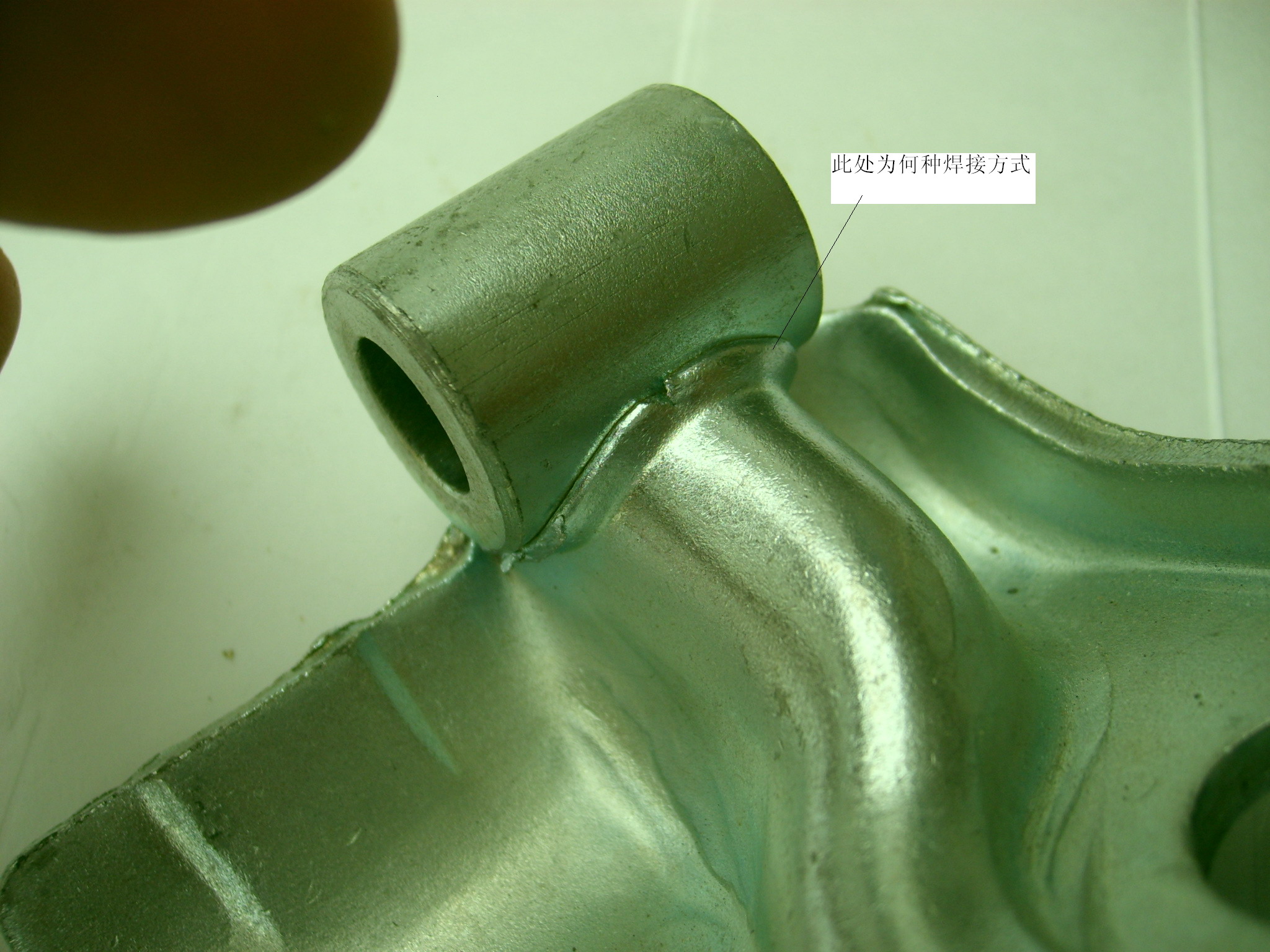

请问各位:图片中为何种(焊接)方式

发表于 2007-9-30 17:05:47 | 显示全部楼层 来自: 中国浙江嘉兴
是焊上的吗?从边缘上看,不像是焊的吧。
发表于 2007-9-30 17:20:40 | 显示全部楼层 来自: 中国天津
从边缘上看,先钎焊。实际上像这种管子连接,用氩弧焊比较好。
发表于 2007-9-30 18:07:33 | 显示全部楼层 来自: 中国浙江宁波
有点像机器人二氧化碳气体保护焊。
发表于 2007-9-30 21:02:46 | 显示全部楼层 来自: 中国上海
像是电阻碰焊啊,是汽车零件吧。
发表于 2007-9-30 21:45:01 | 显示全部楼层 来自: 中国台湾
外观看起来像碰焊。
 楼主| 发表于 2007-9-30 22:15:16 | 显示全部楼层 来自: 中国上海
回复 #6 raiz15 的帖子
我也不知是否是焊上的,有其他工艺吗,请介绍一下,谢谢7 C; D& U8 ]( S1 ^
我的感觉应是一种电阻焊,但不知电极及夹具如何设计% D% o) x+ {. I7 f# S! w
不象是弧韩和气体保护焊,因为外观太好了

发表于 2007-10-4 09:42:23 | 显示全部楼层 来自: 中国山西大同
好象是氩弧焊,碰焊也有可能
发表于 2008-1-12 17:24:49 | 显示全部楼层 来自: 中国广东广州
有点像碰焊或爆炸焊,不是氩弧焊
发表于 2008-1-12 20:25:54 | 显示全部楼层 来自: 中国江苏无锡
不象是焊的啊!能再排张清楚些的吗?全方位的!
发表于 2008-1-12 22:49:10 | 显示全部楼层 来自: 中国河北沧州
我看像是两种不同的材料,下面箱体的部分如果是铝,轴套是钢或粉末冶金的话就不会是焊接,应该是熔铸在一起。
发表于 2008-1-13 20:22:25 | 显示全部楼层 来自: 中国四川成都
是电阻焊(凸焊或对焊)的概率最大,似乎有点想摩擦焊接头
发表于 2008-1-14 12:03:26 | 显示全部楼层 来自: 中国山东青岛
通过图片可以判断:电阻焊的点焊焊接方式
发表于 2008-1-16 17:24:27 | 显示全部楼层 来自: 中国山东济南
像是对焊,是不是凸焊的一种
发表于 2008-1-17 10:47:01 | 显示全部楼层 来自: 中国云南昆明
发表于 2008-1-17 15:44:14 | 显示全部楼层 来自: 中国江苏苏州
不知是不是扩散钎焊。
发表于 2008-1-17 19:24:37 | 显示全部楼层 来自: 中国辽宁大连
看上去不想是焊上的
发表于 2008-1-17 20:48:00 | 显示全部楼层 来自: 中国江苏南京
这个看起来不大像焊接的啊,还有其他部分的照片么
发表于 2008-1-17 23:06:46 | 显示全部楼层 来自: 新加坡
看起来感觉是用二氧化碳气体保护焊焊的!
发表于 2008-1-18 13:13:31 | 显示全部楼层 来自: 中国北京
看起来不像是焊接件!(如果是焊接件的话,其质量也太含糊了)' E/ h1 v. S  x/ ^, n: X: t- _
. i- L; ?% b9 K) ~钎焊的可能性大一些!图中显示,钎料的选择不当,浸润性明显不够,含银量太低或者加热温度控制不好!
4 b0 x2 u( J% p9 \( _! E: D# W1 Z6 g( s
从图中的材料厚度,接合部位型式来看,采用碰焊需要专门的焊机(尤其是电极头的设计)!
发表于 2008-1-18 13:55:24 | 显示全部楼层 来自: 中国天津
是焊接件,可不像是氩弧焊啊
