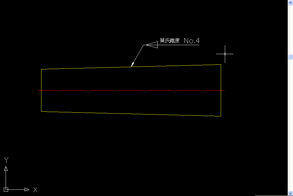

今天画莫氏4号锥度,不知道如何下手,在论坛里找到了锥度标准,却不知道如何标注
* Y3 Z, f3 o9 a& r) V哪位画过给指点一下,最好给个样图,多谢

发表于 2007-9-30 22:34:04 | 显示全部楼层 来自: 中国台湾
依据JIS规范莫氏锥度值如下:( ~; e( Z6 X) k/ m! Y
号 数          锥度
9 Z/ l  Z; f2 o; a7 q   0          1:19.212  W! j/ A+ d! |, O  [, s# d
   1          1:20.0471 v3 ]/ x( S3 l1 s$ Z" q* w* d: P
   2          1:20.020: m. o( s1 i% q: f  |# [
   3          1:19.9228 G& ^( |' r9 p- d
   4          1:19.254
% T( x( {! v8 Z2 `2 G   5          1:19.002* s0 y* q: [: o# M, E7 H2 I
   6          1:19.180
1 |, T1 M+ {7 f* ~9 p$ Z. R" N/ {   7          1:19.231
* p! [7 u" g- C! _& D8 s/ `6 v7 d* e7 ]. F- u1 K
若是要在图上指定标准锥度时(莫氏锥度、布郎-沙普锥度、亚可夫氏锥度)时,记入其名称及号数即可。& O* Z0 N# P, U( K' y
而在加工图上,宜并入锥度值,以利方便加工。; {; l0 U7 q+ m# ]# t9 e# S1 g

 楼主| 发表于 2007-9-30 22:58:44 | 显示全部楼层 来自: 中国重庆
太好了,十分详细& g  S; A; }% e4 P* R7 q8 _/ `( f
对于一个初学者太需要这样的帮助了9 F7 T* u3 y! w7 y( Q
谢谢!, v7 w) y7 l' J  ]9 G/ f
我自己动手执行分类[已解决]了,哈哈% Z' `: v9 B  p' E+ s  P
