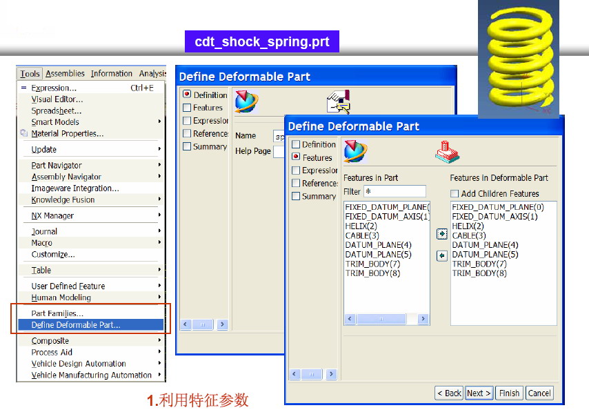

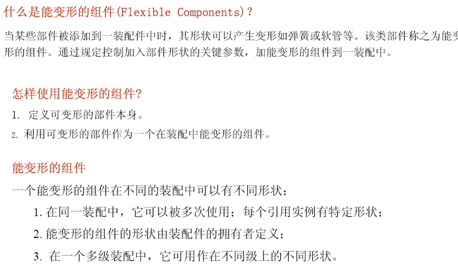

我想问问,装配中的弹簧,由于装配中,弹簧处于预压缩状态,即弹簧变短,/ @1 S1 x  S" D% h( R2 A
在装配中,怎么才能产生这样的效果,有没有好办法实现????
发表于 2007-10-1 00:18:15 | 显示全部楼层 来自: 中国广东

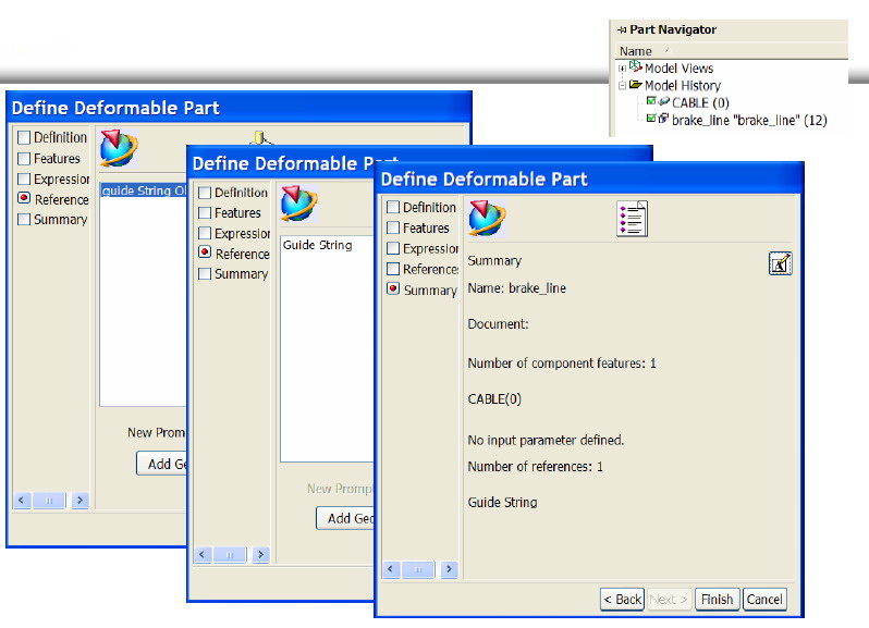

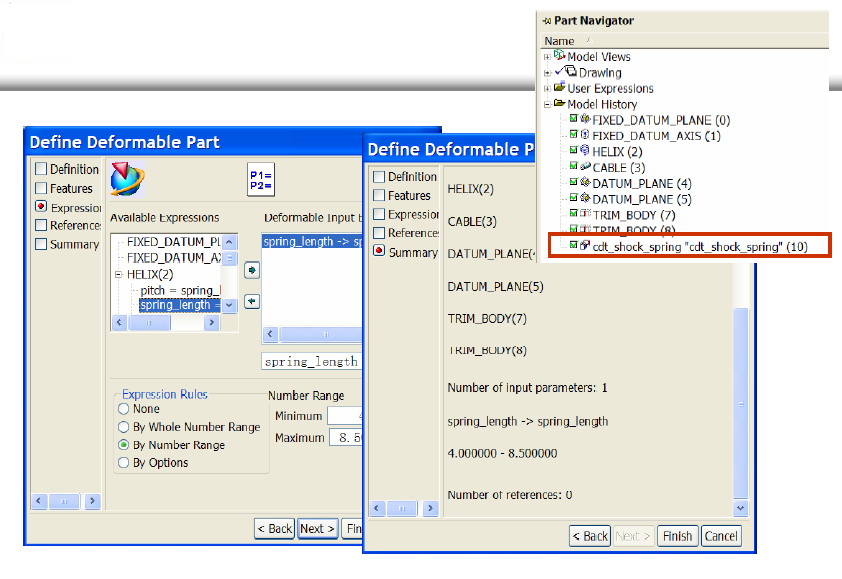

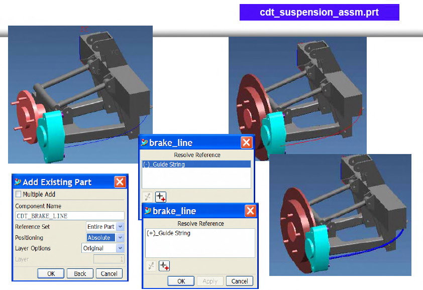

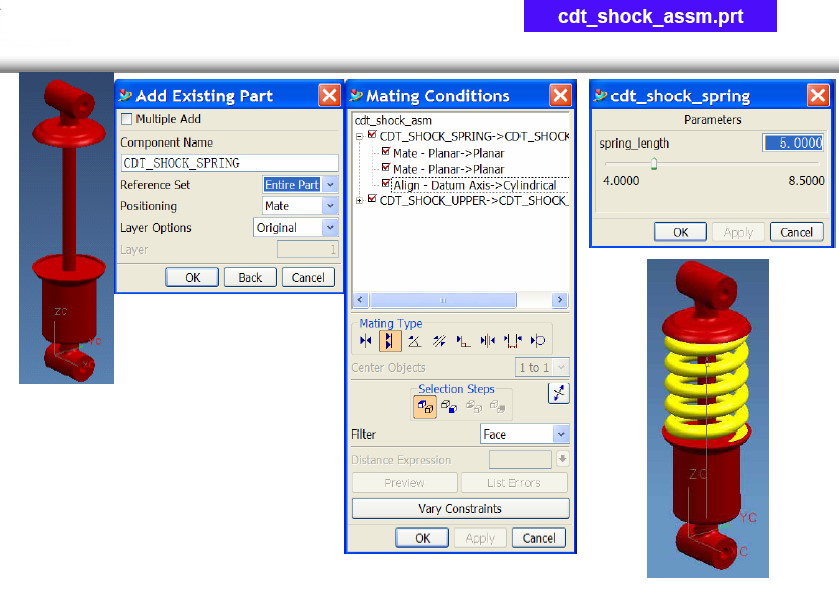

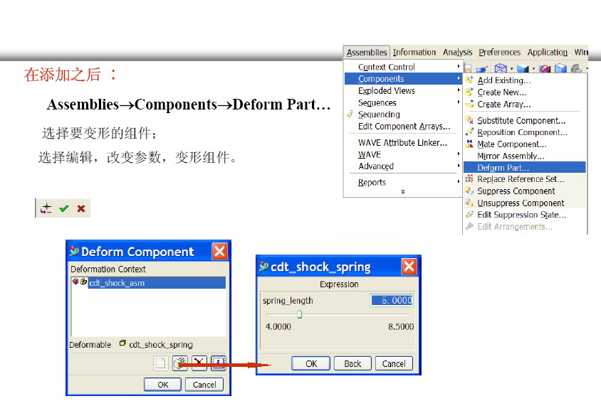

可以
/ t1 y) y# A+ F9 Y+ ?将弹簧或软管定义为可变形组件,再装配到装配体中去.
342539436 + 3 应助
 楼主| 发表于 2007-10-1 21:54:29 | 显示全部楼层 来自: 中国重庆
非常感谢 bingxu
; y8 ^1 M% ], U/ J 很详细,可以说,这个就是柔性安装。% V; G" w4 l; S
以后出装配实体就方便多了

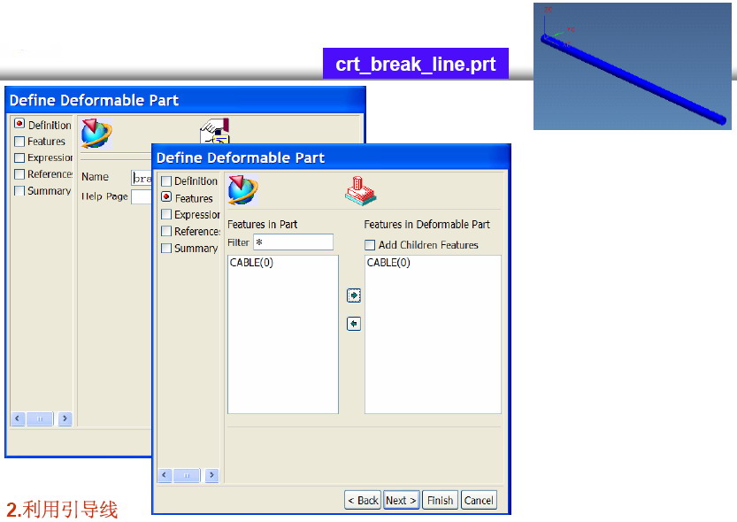

 楼主| 发表于 2007-10-31 09:04:53 | 显示全部楼层 来自: 中国重庆
这个是我昨天在广东UG网无意看到的。
- x+ i' y( A' v" b; |/ u- b0 Y我想,大家可能都没见过,希望大家共同进步。
定义变形部件.rar
1.35 MB, 下载次数: 595
 楼主| 发表于 2007-10-31 09:08:26 | 显示全部楼层 来自: 中国重庆
接上面,说明一下,是个视频文件。关于定义零件的变形,对装配中的弹簧或软管等很有用。
