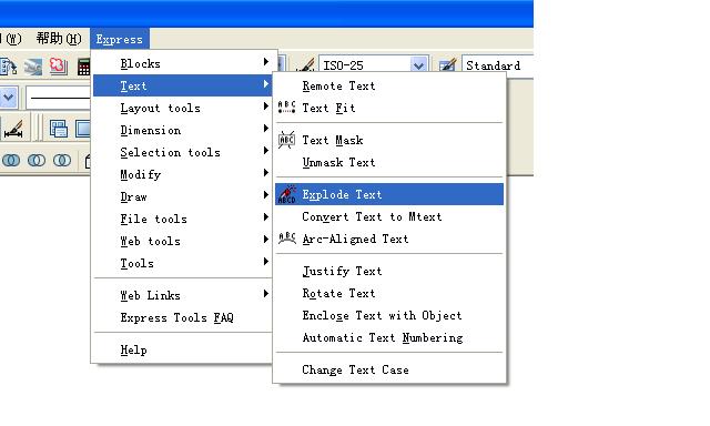

发表于 2007-10-1 07:41:10 | 显示全部楼层 来自: 中国
安装ET扩展工具(这是autocad安装过程的可选项),用它“文本工具”中的“分解成线”命令就可以实现。

发表于 2007-10-1 12:56:01 | 显示全部楼层 来自: 中国安徽淮南
当然可以炸开.EXPRESS就可以,请看图片% Y/ u' J! M1 ^6 Q! o* `3 q
发表于 2007-10-1 19:41:20 | 显示全部楼层 来自: 中国广东深圳
楼上正解。。可以爆炸
