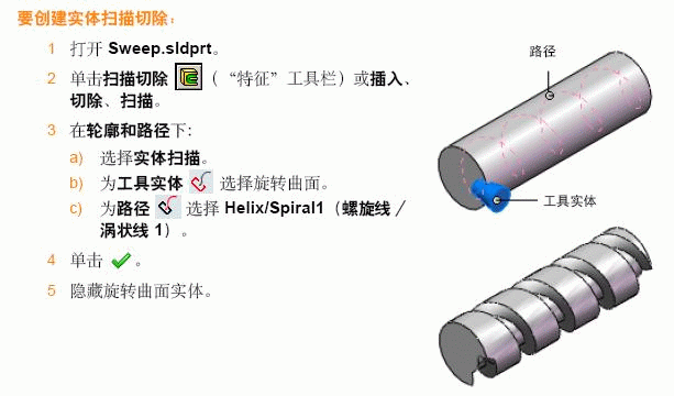

比如有大物体1和小物体2。大物体1固定。. p6 {- P  ^: L7 x8 w2 D8 Q/ Z
设置好小物体2的路径和自身的旋转等运动。然后从大物体1中除去小物体扫描过的空间。
. X6 f) ?0 ?2 {, s5 a
5 k' Y: A* t7 A  C0 l1 Y用于刀具切削效果的验证等。solidworks是否有这样的功能?听说UG有。

不就是扫描切除么

SW2008 中有使用实体扫描切除另一实体的功能

在2008中找到了gneful所说的例子了。# [% O( N2 A, c2 I) V9 F
这功能不错。不过如果小实体在沿路径运动过程中,还有其他的诸如偏转角度的自身运动的话,solidworks能处理吗?UG能处理吗?
