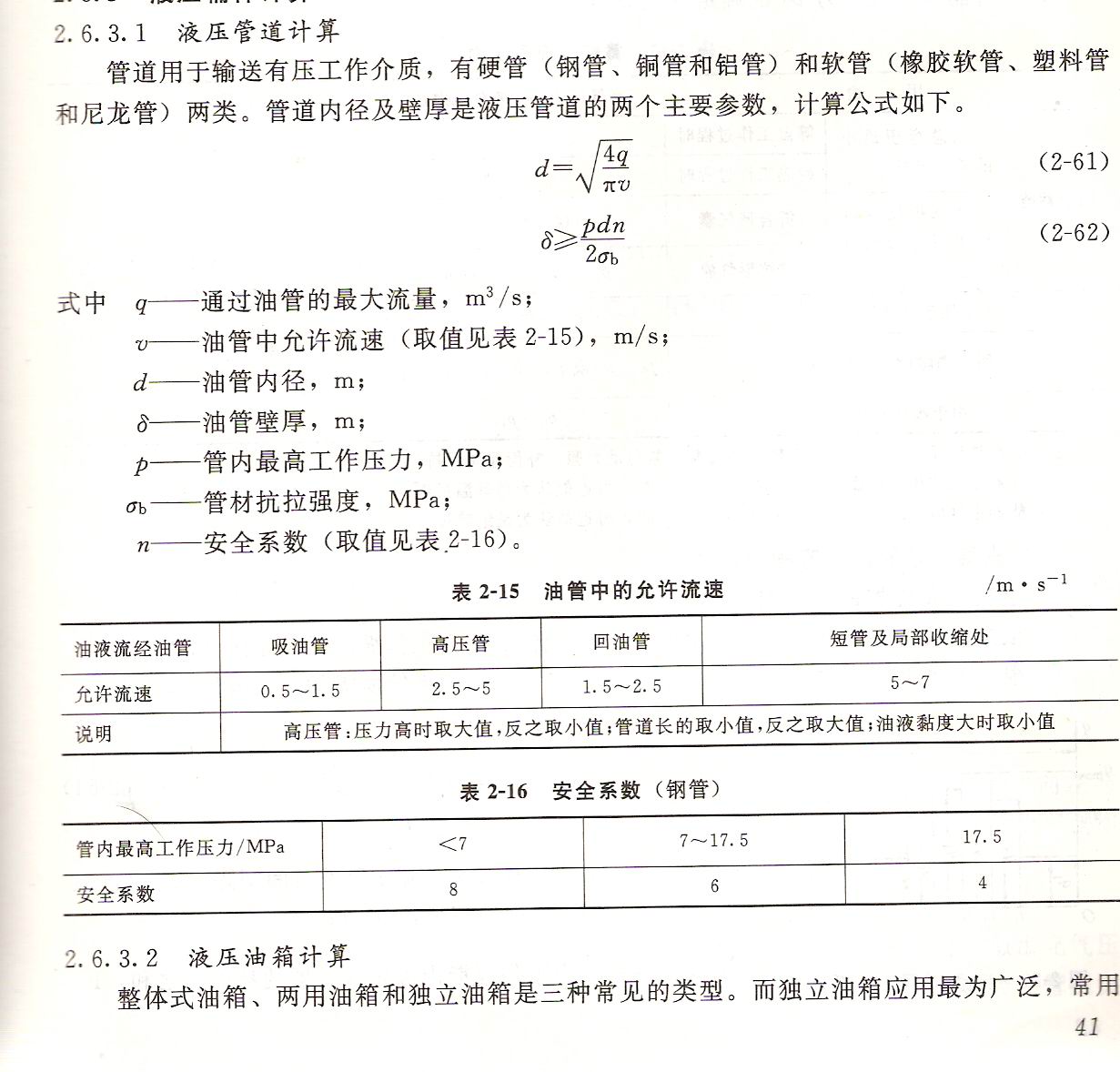

发表于 2007-10-3 13:51:47 | 显示全部楼层 来自: 中国广东广州
图像-01.jpg " z/ T0 B& H% C- ]( I* O$ ]
这些看能不能帮你!
