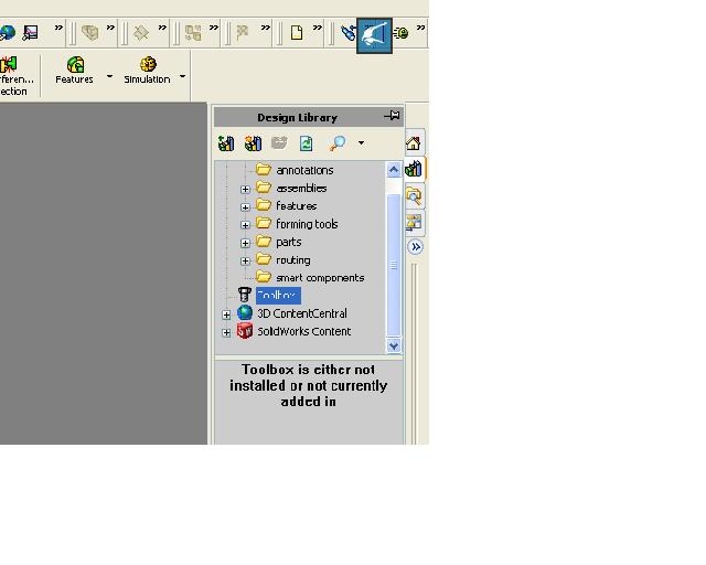

:L 救命工具箱怎么打不开???- a3 d% Z8 `5 C$ Q. I
8 V4 {# q% f8 R& G& D/ e8 g小弟刚instal了2007dvd版本,结果发现工具箱打不开。:L
0 n$ `' P7 R6 t6 ]- R
# z8 N- F8 ~  d) h( ^真是一头烟:L ; ~# [0 M. Z" m  N; i; J" N: V
' t& L& a+ T( D1 l5 |" T那位大大可以帮帮忙,小弟将感激不尽。:L% B1 ~( v) n' T

C:\Program Files\SolidWorks\Toolbox
我进c盘发现我的工具箱都存在,怎么好端端的有用不着呢。$ `( a0 o- K" n: j0 ?: D
& d0 p& \0 n# n1 L5 K3 f4 e% `( tC:\Program Files\SolidWorks\Toolbox  T9 T4 O- z. E9 J
! D6 g) E2 K8 F更是一头烟 2 a7 D( W% z/ \4 H6 G
4 ?- n: b+ M2 e/ U- l3 L
请求好心大大帮帮忙
 楼主| 发表于 2007-10-2 00:32:52 | 显示全部楼层 来自: 马来西亚
ToolBox 不能打开!!!工具箱不能打开!!!救命!!!
this is the related pic

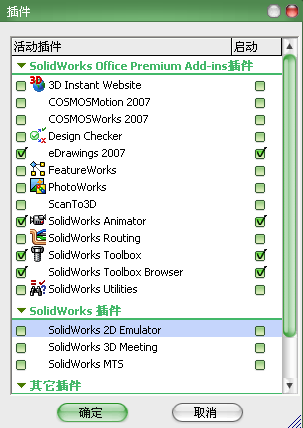

发表于 2007-10-2 07:40:01 | 显示全部楼层 来自: 中国山东烟台
楼主如果安装的是完整版本的话就是下面的问题:打开工具——插件,把SolidWorks Toolbox和SolidWorks Toolbox Browser选项选上就行了,如下图 1.jpg

 楼主| 发表于 2007-10-2 12:22:21 | 显示全部楼层 来自: 马来西亚
已解决!!!!
谢谢honey8000的热心, 哈哈我真是笨。。。。 9 Y, c- a9 e0 O0 \, Y; V* n8 c9 m
不好意思。:lol: . Y0 Z) p4 J# Z2 f: J4 y
