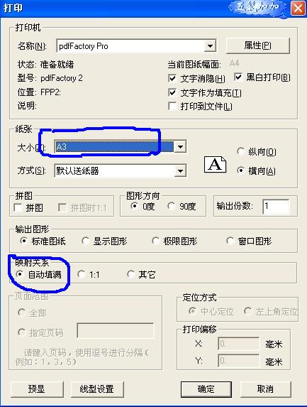

在CAXA2007打印时,画的A1图纸能不能打印成A3幅面的图纸,怎样设置?请帮助。

+ I3 P) r( Y! c' M7 j, @" \) S请把纸张设置到A3;再一个把英眏射关系,设置到自动填满就行啦!

如下图所示,请设此两项,关键是第二个选项一个要选上。除此之外的各选项只根据正常打印的实际情况选即可。

谢谢楼上二位赐教,我知道了。
