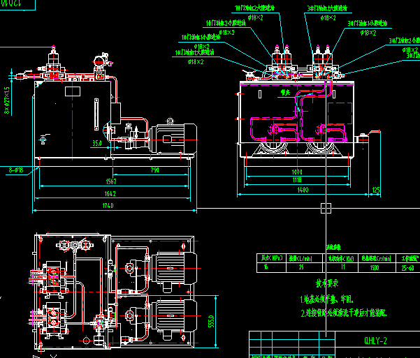

呵呵,我们也做液压启闭机.. T7 C& G3 b, B
参见下面的原理图吧, e0 |& |0 q* O
1.为系统原理图0 F; `' t3 M  L1 V
2.为总装图
发表于 2007-10-5 14:25:25 | 显示全部楼层 来自: 中国江苏常州
关于自流井所发的图,发表下个人观点:' L! X2 ^8 W  ?% j# K4 K
图上是QHLY型,即双吊点露顶式弧形工作闸门液压启闭机。
. u0 O) Z& C# x8 N1.这种闸门是双吊点的,你的同步是如何实现的?就靠调两个调速阀要达到同步对短行程也许还行,但水利上的启闭机都是长行程的,这种方式的同步效果会很差。开环系统是会存在累计误差的,我们做的双吊点启闭机全是闭环的,传感器位移反馈,旁路纠偏或电比例调速。: g0 w& i6 q% N7 P; q  Z
2.水利闸门启门之后会长时间悬挂,因为存在泄露,活塞杆会下滑,无杆腔会可能形成真空而造成气穴,你的图上没补油措施。& t* _8 ?0 K$ y. }
3.我们的启闭机都是把液控单向阀或液压锁放在油缸上,或在液压缸油口里装管路防爆阀,防止软管或管路破裂而造成闸门下坠造成事故。
