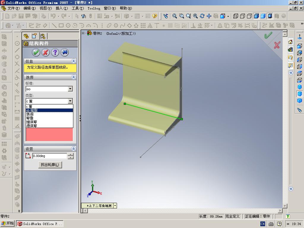

刚才在学习2007的时候,,在机构构件那里发现出现乱码。。: P: s, Y+ e9 x
8 c+ P5 ~3 g  k* a不知道是什么原因。
- H3 }" }  @( n7 O
+ K6 C0 p5 ~. i; v$ G9 B3 kPS:不知道2008 DVD版本什么时候出来、。。

发表于 2007-10-1 20:39:46 | 显示全部楼层 来自: 中国四川眉山
开始-运行中输入“regedit”,回车,找到[HKEY_LOCAL_MACHINE\SYSTEM\ControlSet001\Control\Nls\Language Groups],双击字符串9,将其键值“1”删除,重启solidworks,看看有没有效果。

发表于 2007-10-1 22:34:34 | 显示全部楼层 来自: 中国江苏常州
按3楼的改一下注册表就行了.
 楼主| 发表于 2007-10-1 22:53:03 | 显示全部楼层 来自: 中国广西梧州
原帖由 liangjindong 于 2007-10-1 20:39 发表 http://www.3dportal.cn/discuz/images/common/back.gif5 k! z7 z! {( I- X( x! ]/ y, _
4 o2 i' {* M) i" K2 d5 t' ~
good 我先试试,,,多谢了
发表于 2007-10-2 13:08:14 | 显示全部楼层 来自: 中国浙江嘉兴
谢谢3楼的朋友,修改后成功
