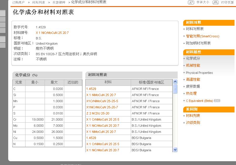

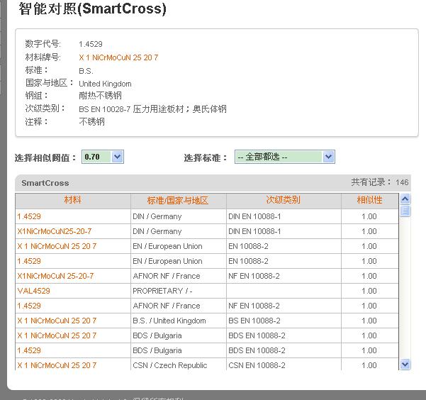

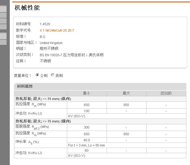

发表于 2008-1-27 10:17:58 | 显示全部楼层 来自: 中国浙江金华
看看这个
tdragonfu + 3 应助
