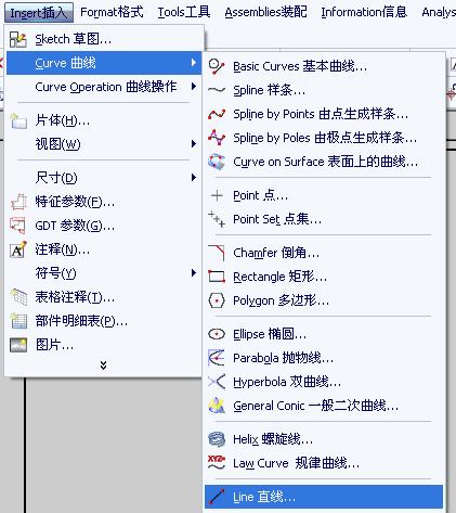

UG工程图制作过程中- I$ k3 c2 O1 x5 D( A
需要加中心线! u1 I& |; }3 K# p! w% _+ O$ |
怎么加呢?
; i' o6 }: A0 T+ G% k+ a. M用INSERT/CURVE/LINE插入直线后转换,不但绘制时候不好定点,而且平移工程图的时候中心线竟然不跟随移动' l" O9 T4 U/ z+ n8 A
请教啊
9 I9 |8 y% R/ S: U/ w

 楼主| 发表于 2007-10-2 13:22:02 | 显示全部楼层 来自: 中国江苏扬州
回复 #4 mashi005 的帖子
http://www.3dportal.cn/discuz/vi ... G%D6%D0%D3%A2%CE%C4# I# }6 k: W' s# {. m$ w' u
看看这个帖子
1 A- l& k7 L3 ]1 f9 M" m8 p呵呵4 M4 i# A# u- ~
其实并没有完全中英文对照
