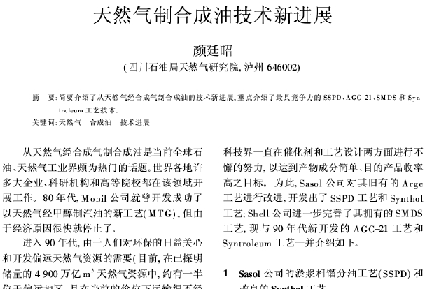

发表于 2007-10-3 09:58:00 | 显示全部楼层 来自: 中国湖南株洲
天然气制合成油技术新进展.pdf
590.2 KB, 下载次数: 3
