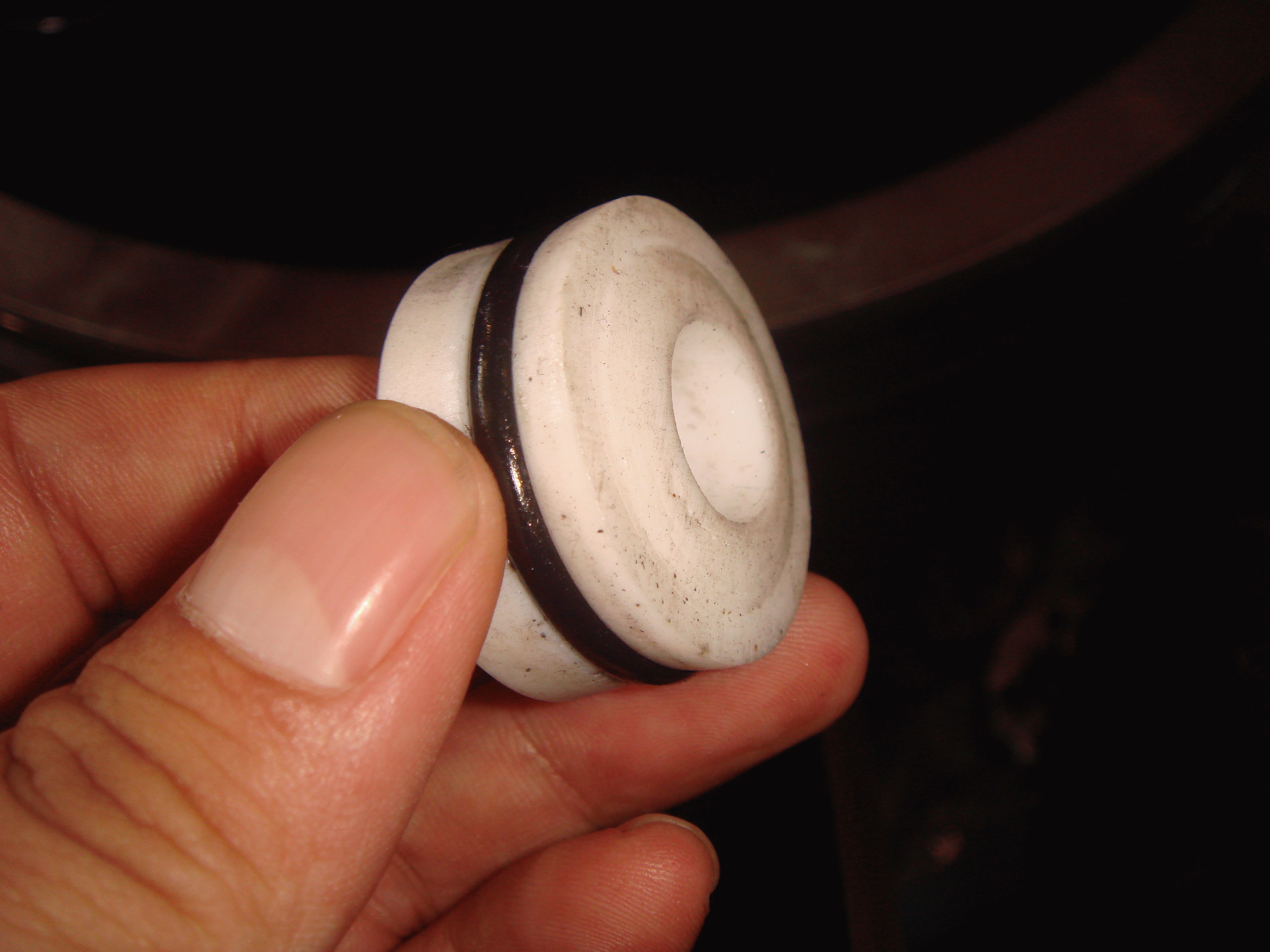

聚四氟乙烯材料用于阀的阀座,其内有一锥孔,与阀芯的锥面相密封,工作压力最高21MPa,一般是8-10MPa,使用一段时间后发现聚四氟乙烯阀座的锥孔变形了。是不是用于阀座不太好,这种工况对聚四氟乙烯材料有什么具体的要求?一般这种性质的阀座采用什么非金属材料。 复件 DSC00995.jpg

楼主能否把局部图或照片传上。这样很不了解,不好帮忙!

F4材料挤压后有塑性变形.不如改用铜质的.

是不是经常在小开度使用。

聚四氟乙烯具有很好的耐腐蚀性能,具有一定的耐磨性,其强度比金属材料小。楼主用的工作环境压力为8-10MPa,经常处于高压状态,使用聚四氟乙烯不太适合。此阀座应该用金属材料,如青铜,若需耐腐蚀可用不锈钢。

聚四氟乙烯是耐150度温度的,我怀疑是否介质含油;) Y+ o" \3 c, k9 K% S
既然用的是塑料,我猜一定是易损件,可否重新开模做成球面的(球冠形)

PTFE的耐蠕变性不好,在长期受力的状态下,很容易变形,但其耐介质性很好的.( L" }6 V. ^( f4 W5 s
可从此两点考虑选择材料.

从楼主的实物看来,可以尝试一下尼龙1010
