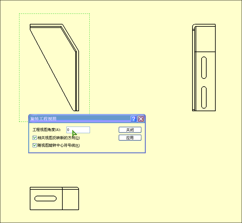

不知道大家遇到这个问题没,有时选好基准面做好零件图,自己想要其他面上的正视图时需要选上这个面再点正视,可是视图有时这样转有时刚好反180度,想请教一下在solidwoks中的六个视图是怎么定义的,是不是也是和平面图上的第一或第三视角图的规定是一样?
发表于 2007-10-2 16:07:50 | 显示全部楼层 来自: 中国江苏无锡
旋转视图就可以了啊!第三视角在日、美图纸中出现的,他们画的图纸往往就是第三视角。
) ~- z& G3 N+ p, i- Q8 d国标就是使用的是第一视角。请你选择第一视角,否则是要相反180度的。) a) ~+ H# q  D) C. ?

搞清楚第一角跟第三角视图就什么都明白了!
发表于 2007-10-2 16:41:54 | 显示全部楼层 来自: 中国河南新乡
一般你第一次点正视的时候就是第一视角,再点第二次的时候视图就会自动翻转180度!
