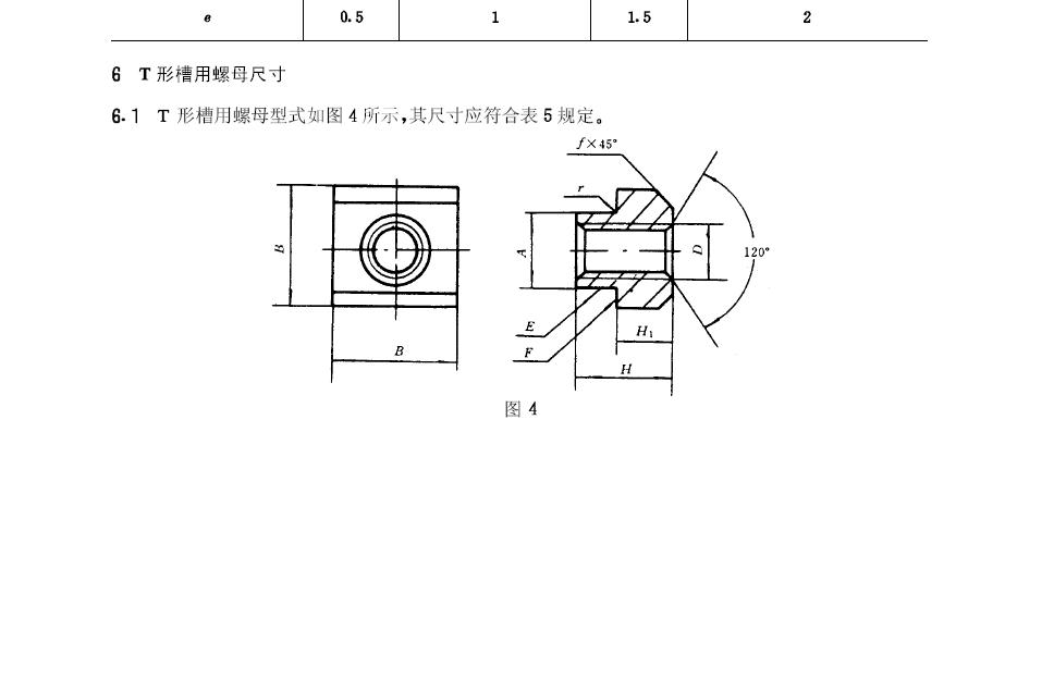

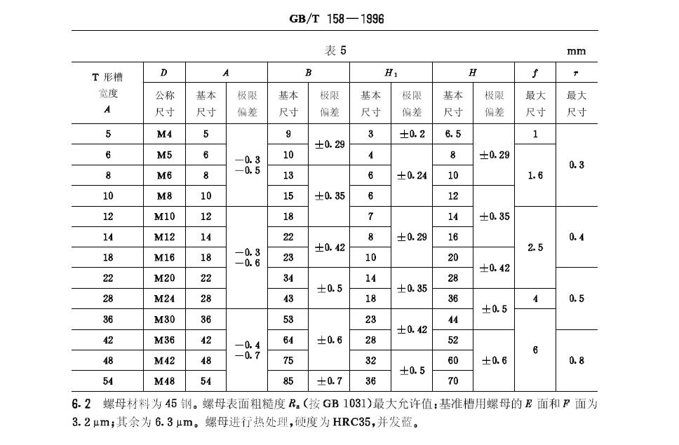

发表于 2007-10-4 21:39:27 | 显示全部楼层 来自: 中国上海
机床T形槽用螺母的尺寸在GB/T158-1996《机床工作台 T形槽和相应螺栓》中。3 G0 o5 n: p. A# j# |8 t2 {8 r3 w
是不是下面的东西:4 P# D+ q8 E  Y- ]) K
9 ~8 N. z; Q' `& g3 U8 I[ 本帖最后由 lhf999 于 2007-10-4 21:41 编辑 ]
