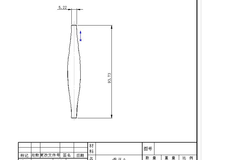

请问各位,在工程图中怎样标注曲线.

你的曲线是什么要求的 根据控制点画的还是圆弧相切呢

最好在设计3D零件时在草图中加注约束尺寸,这样在工程图中就可以自动添加了!

这是一个板金件的展开图.
  K( A$ I  h- ~: [. r0 L          这是一个样条曲线,不知在工程图中能否标注,?怎样标注?

这一般都是自定义一个XY坐标在图纸或表格中进行标注
