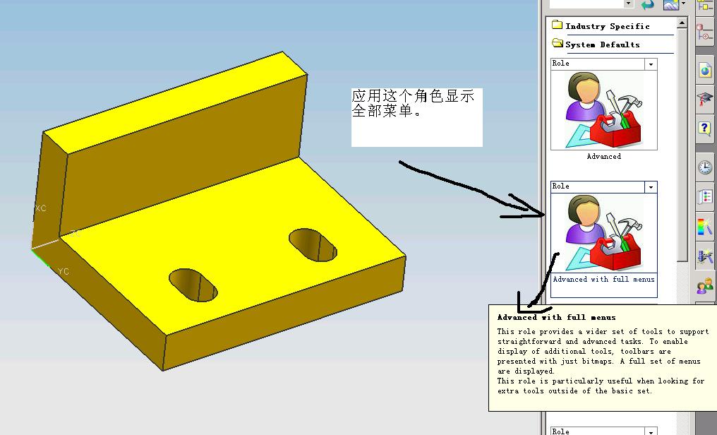

发表于 2007-10-3 20:57:12 | 显示全部楼层 来自: 中国山东青岛
, n7 k, [: Y# g/ l& U6 D4 |- {* k0 z0 ]7 _
[ 本帖最后由 luxinqi000 于 2007-10-3 21:06 编辑 ]
342539436 + 2 应助
发表于 2007-10-4 07:25:26 | 显示全部楼层 来自: 中国重庆
在自定义中给它钩上就行了,给要了钩起
发表于 2007-10-4 07:59:25 | 显示全部楼层 来自: 中国山东潍坊
很多功能除了选择角色外,不同的模块有不同的功能,所以,相应的功能菜单还是应该对应着模块来!
