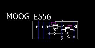

发表于 2007-10-31 10:50:06 | 显示全部楼层 来自: 中国浙江杭州
1.Moog 的E556用于减弱非对称缸的换向冲击;/ M& N: n! [$ m" m& \, o; p
+ l  y' ]! x- n0 ^% p2.曾碰到系统直接断电卸荷,蓄能器反向冲击滤油器导致滤芯损坏,堵塞油路的现象;

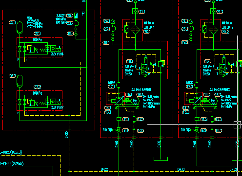

发表于 2007-10-31 11:03:41 | 显示全部楼层 来自: 中国四川自贡
液压冲击是液压系统中不可避免存在和一种现象,要减少此种现象:+ |( j. [2 S' n$ b. ?- Z# m
1.泵出口加减振接头和软管.
6 D% {) T! {  C- v* G* A2 E2.相应高压管路加固定管夹,位置及数量应设计合理
7 L2 b- q. f/ f" w8 [) Q3.在易产生高压冲击的地方加蓄能器装置" p+ f& Y( \3 ]3 [& I- b2 E
4.系统管路应减少急弯的地方,并应注意管线的走向应合理., V) {9 L% j( }/ @1 `/ w' {3 m
5.选用带有一定减缓冲击的元器件.
: B) n& X. z3 S4 A0 t# I  q+ r6.上个原理图大家参考
