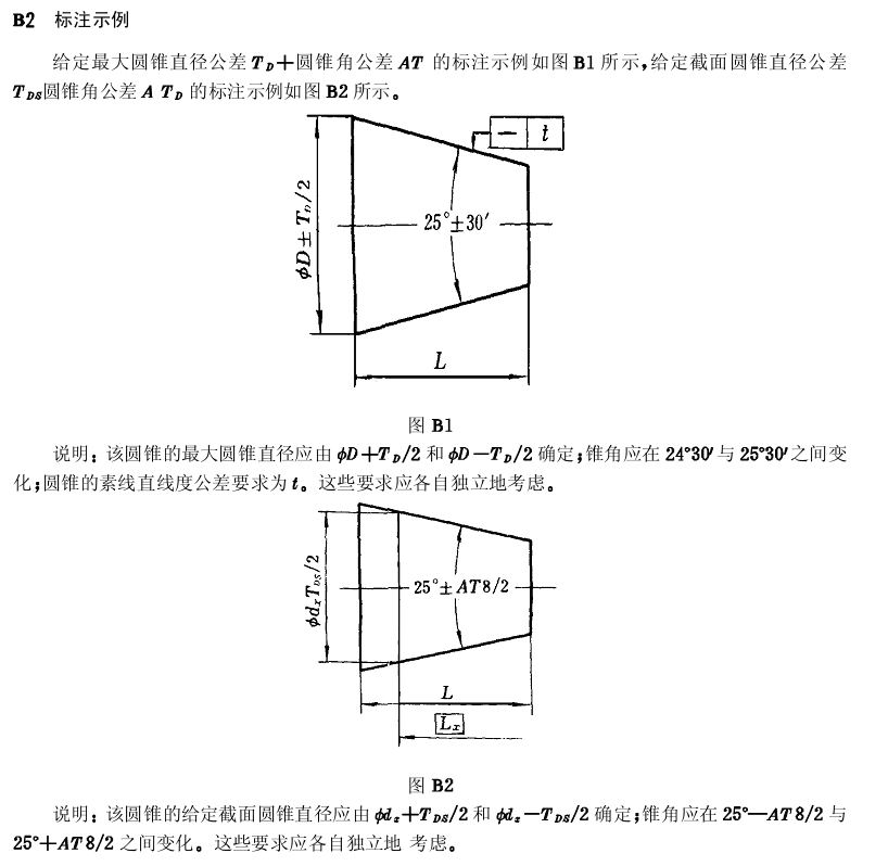

 楼主| 发表于 2007-10-4 06:58:49 | 显示全部楼层 来自: 中国河北廊坊
回复 #5 asdolmlm 的帖子
您能给我举个例子吗?
2 m! W) E+ I2 o/ }- i' G1 O6 B我还是不太明白?
% t, c7 \+ D+ D7 @+ K: ]. a3 `' a6 a帮忙画个简图吧!
: r  U( g& V7 w: L0 r- V( W. q8 B谢谢!

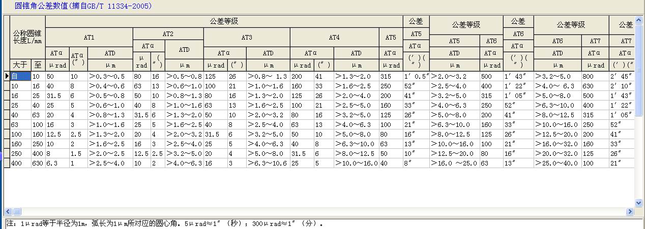

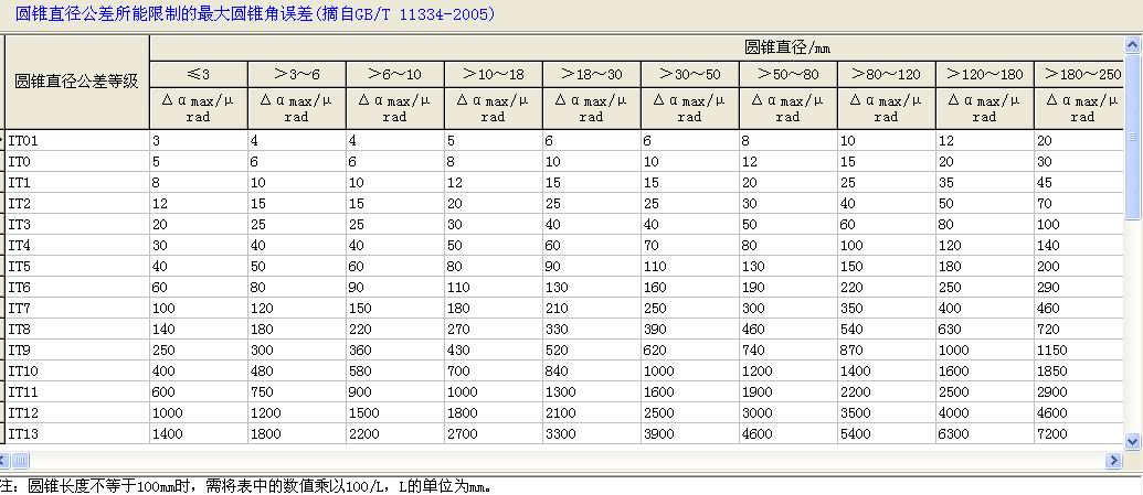

发表于 2007-10-4 08:57:49 | 显示全部楼层 来自: 中国山西太原
圆锥度公差值及标注示例见下图:
) V% L: }. F5 ]1 d, |
( I5 {  F* H: ?. d2 i% y: j( i[ 本帖最后由 gaoyns 于 2007-10-4 08:59 编辑 ]
