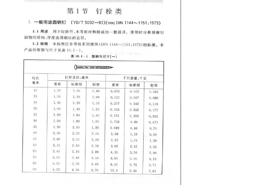

急需知道铁钉的各种规格 哪位能帮忙?* i0 O: R! S" K- \1 i
2 d( T" L! w  @5 x4 f% K7 l) ?8 _我想知道 铁钉的具体规格,机床要发货了,需要铁钉固定木箱。
- @+ p9 }3 b8 j8 u* I' g$ L5 i: T; I- a7 o7 Q9 m# A( m
有没有5*120mm这个规格啊??

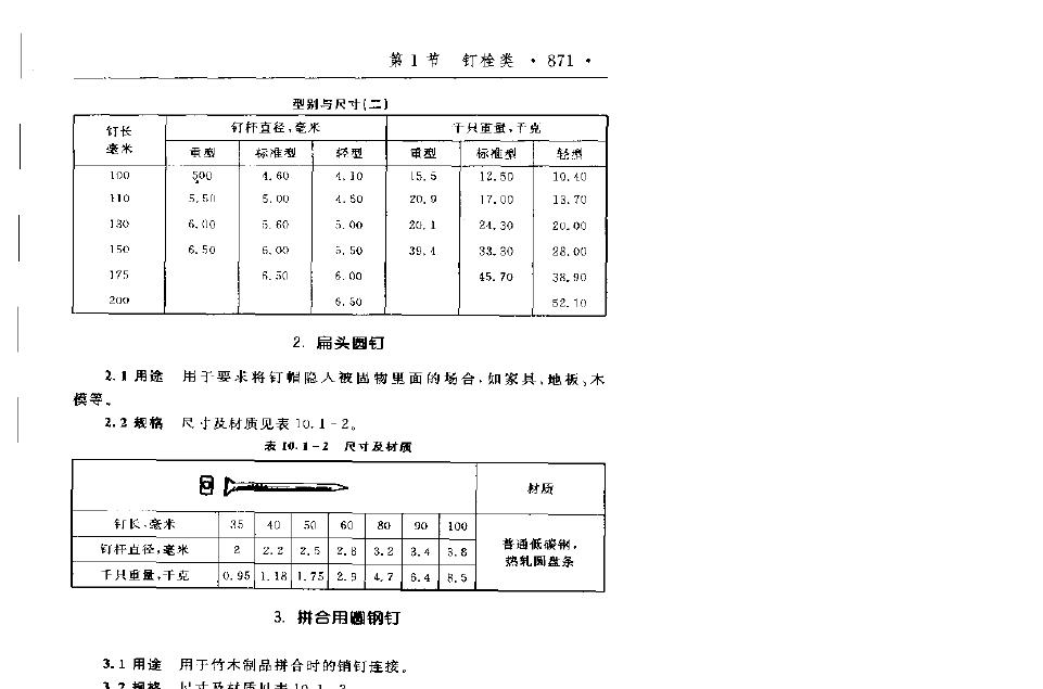

圆钉(铁钉)规格;5 @7 s; P, \9 y* j
直径: 0.9  1.0  1.1  1.2  1.4  1.6  1.8  2.0  2.2  2.5  2.8  3.1  3.4  3.7   4.1   4.5    5.0    5.5   6.0    6.5
; i; [, @* w' K- [* e" S长度: 10   13   16   20   25   30   35   40   45   50   60   70   80   90   100   110   130   150   170   200
hero2006 + 5 应助

圆钉的标准是:
% q) _: Q1 a. C9 q, n% RYB/T 5002-1993一般用途圆钢钉
; ?! `$ [" @4 G; k4 r* U0 nhttp://www.3dportal.cn/discuz/vi ... 5174&highlight=5002
