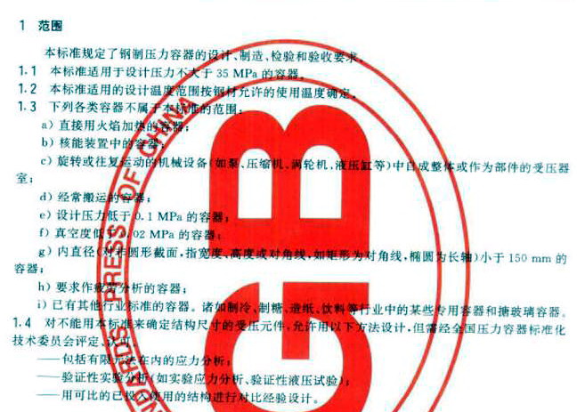

请问工作压力0.02MPa的除氧器,制造单位是否需领取有关许可证?如需领取,那需领取什么证?

你的问题国标解释的很清楚。见下面图片。

发表于 2007-10-4 07:58:12 | 显示全部楼层 来自: 中国江苏南京
我国《压力容器安全技术监察规程》规定:同时具备下列条件的压力容器属于《容规》管辖范围。(1)最高工作压力大于等于0.1MPa;(2)内直径(非圆形截面指其最大尺寸)大于等于0.15m,且其容积大于等于0.025m3;(3)盛装介质为气体、液化气体或最高工作温度高于或等于标准沸点的液体。
' Z2 m6 K+ ?" W2 ?据此判断,你提供的除氧器技术参数不满足上述条件,生产该设备的单位无须持《特种设备制造许可证,其设计制造验收按JB/T4735-1997《钢制焊接常压容器》和容器设计图样进行。

发表于 2007-10-4 11:21:04 | 显示全部楼层 来自: 中国山西太原
根据JB/T10325-2002《锅炉除氧器技术条件》规定,除氧器分大气式除氧器和压力式除氧器。大气式除氧器的额定工作压力在
# X- H: y/ V4 i7 G& o0<P<0.1MPa,属于常压容器;压力式除氧器的额定工作压力P>0.1MPa。楼主给出的条件显然是属于大气式除氧器,因此不需要取得压力容器制造资格证书。但是需要遵照JB/T10325-2002《锅炉除氧器技术条件》规定进行设计、制造、验收。特别是检验和验收执行了部分GB150的规定。

 楼主| 发表于 2007-10-4 17:10:58 | 显示全部楼层 来自: 中国江苏无锡
谢谢大家,这下清楚了。
