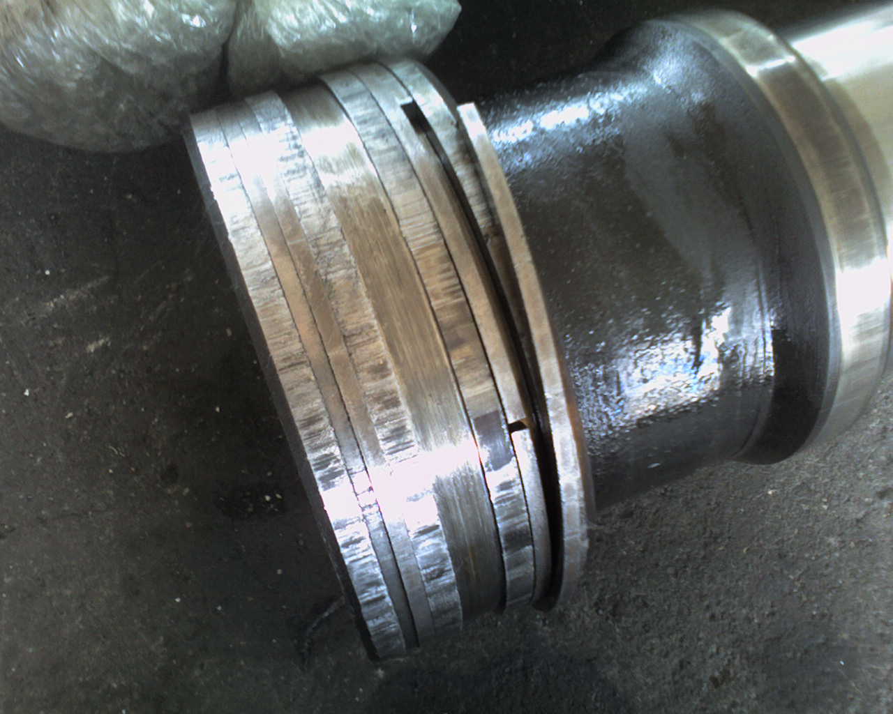

[讨论] 请教一下 谁有关于油缸密封的资料
发表于 2007-10-4 08:46:05 | 显示全部楼层 |阅读模式 来自: 中国江苏无锡
如图片
* z3 {: Y! \3 `3 p) [% J从事液压 不久
8 R4 B& G5 _2 T) w% |* I: F这样的 密封形式 没见过6 M/ _0 z' N2 ^/ q6 s" v
不知道 谁有这方面的资料 - T9 V+ V) h1 _7 E# P" W( D& ~
谢谢" c+ s' l5 L+ |: X; M# ^- P
) h- @+ o1 C6 ?' f2 B* L* J( w

硬密封一般是指特氟龙

发表于 2007-10-4 13:25:17 | 显示全部楼层 来自: 中国甘肃兰州
这种密封形式还应该有其它密封形式相配合,不知道材质事什么样式的?我看过很多油缸了,这样的密封第一见,可以提供油缸型号合产地?

 楼主| 发表于 2007-10-6 08:19:32 | 显示全部楼层 来自: 中国江苏无锡
原帖由 小雪 于 2007-10-4 13:25 发表 http://www.3dportal.cn/discuz/images/common/back.gif+ W3 l+ t1 E3 o4 t4 Z  L. Y
# \0 i- l5 q; A% [4 H+ X: I4 D! D$ _& `3 O; ~& H
没有 别的密封  ,中间的是支撑环
# e* }# s# l: @4 @7 Q9 w: Y材质 有点向球铁件7 o0 i+ Y$ }, [2 j/ a+ H' p
具体什么地方的也不清楚 ,只知道是进口注射机设备上

发表于 2007-10-6 10:25:49 | 显示全部楼层 来自: 中国上海
这是液压油缸上常见的密封形式。
这是液压油缸上常见的密封形式,派克或司达行都有,不过我们目前用的是NOK的密封件。( y7 D4 Y: d5 L& P# o
' A! q6 C5 [2 m: e+ V3 b看上去活塞加工精度做得很差。

看上去活塞加工精度做得很差。
8 t! S' Q, c$ b$ @% B! A5 G* b' G% J1 R; U7 P7 q
这是 金属密封& R$ v, l: h# j( E8 {# ^7 r
可以传点 资料 来看看 吗?
发表于 2007-10-6 22:23:14 | 显示全部楼层 来自: 中国四川成都
金属密封圈(准确说是活塞环)一般应用在高温场合。似乎环上还缺减压槽。
