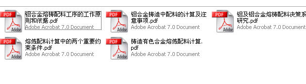

 楼主| 发表于 2007-10-13 17:50:47 | 显示全部楼层 来自: 中国江苏镇江
谢谢以上各位,我自己另外也找了点。
配料.rar
307.06 KB, 下载次数: 9
