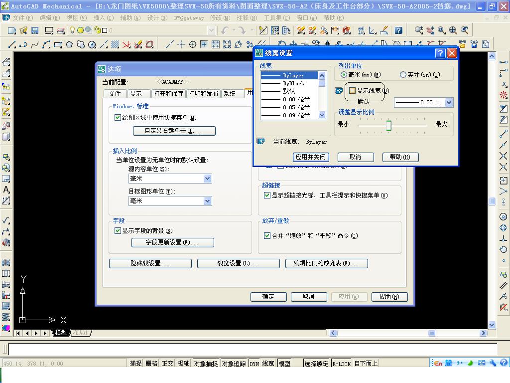

在工作中,cad文件粘贴到word中后,线性较细,调大了线性比例后,还是较细,请问大家如何解决

先设置显示线条的线宽属性,然后打开线宽显示模式(在绘图区下面的状态栏上),显示还不理想的话可以调节线宽的显示设置。
发表于 2007-10-5 12:57:00 | 显示全部楼层 来自: 中国山东威海
选择选项里面的菜单4 i3 u  Q, A" D0 A1 }5 z/ B# M
如下图( D. J3 U6 [, y
" E; I  i9 G. O" P9 e: k然后在复制 粘帖就可以了!!
发表于 2007-10-5 13:28:23 | 显示全部楼层 来自: 中国江苏苏州
一般要把线宽设置到0.4mm以上才有效果。同时要按照3楼的说法在CAD中勾选“显示线宽”。
发表于 2007-10-5 13:39:08 | 显示全部楼层 来自: 中国江苏南京
三楼的方式比较的有效 谢谢

发表于 2007-10-11 12:56:53 | 显示全部楼层 来自: 中国黑龙江哈尔滨
还可以这样做:6 a( m, {4 R9 Z$ `. z9 n6 f3 h3 ]
1 可以采用pline线型,直接设置线宽。比较麻烦的办法。
1 @4 X4 e! |3 S. J. K0 q( j& x6 q5 `. n7 L" f" m1 o' [
2 可以先打印成PDF文件,然后从PDF文件中复制图形粘贴到word文档中,虽然感觉挺麻烦,但效果好,比较清晰。
发表于 2007-10-11 16:03:13 | 显示全部楼层 来自: 中国广东肇庆
可以先输出PDF,然后再转换成JPG图像的格式,这样的图是最理想的,不过就是麻烦!4 G9 N8 t4 D7 |8 u
如果直接在AUTOCAD粘贴到WORD的话,打印后线会很细,但唯一的用处就是这个图还可以编辑,它还是矢量图
