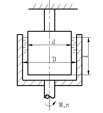

图示为一粘度计,若D=100mmd=98mm.,l=200mm外筒转速n=480r/min测得的转矩M=40N·cm求油液的动力粘度。
6 u& D. T: c1 I& g" ~- L谢谢了!

 楼主| 发表于 2007-10-5 15:49:31 | 显示全部楼层 来自: 中国广东湛江
有没有朋友知道这种粘度计测量动力粘度的原理呀?& S4 a4 ^+ x7 t' E5 ^- i* R
谢谢了!
发表于 2007-10-5 19:43:14 | 显示全部楼层 来自: 中国甘肃兰州
这是旋转式黏度计,使用的是力矩平衡原理进行测量的
 楼主| 发表于 2007-10-5 21:34:56 | 显示全部楼层 来自: 中国广东湛江
原帖由 小雪 于 2007-10-5 19:43 发表 http://www.3dportal.cn/discuz/images/common/back.gif
1 F$ M. v: J: K5 s! U9 u; v这是旋转式黏度计,使用的是力矩平衡原理进行测量的
5 y3 W' B+ a' g6 R+ L8 ?# e
不好意思,能给出动力粘度与转矩和转速之间的关系吗,怎么没有查到呀?+ a7 I9 q* z  K

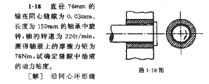

1.给你例解的贴图" {4 g. `, q  ?6 Z, S0 u7 @2 y

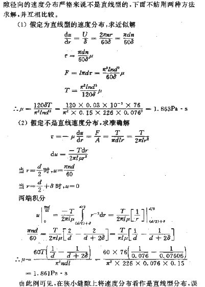

发表于 2007-10-6 09:30:33 | 显示全部楼层 来自: 中国河南周口
2.解答过程http://e://22.gif0 B( N$ E& a, m5 }/ J1 `
. P% i7 V4 F9 J. H$ X6 {# s9 N. k/ D; q5 f[ 本帖最后由 cnyang98 于 2007-10-6 09:39 编辑 ]

 楼主| 发表于 2007-10-6 14:52:18 | 显示全部楼层 来自: 中国广东湛江
谢谢cnyang98 了,俺也是今天上午在流体力学上查到了答案。
: C2 `# Y9 o- ~/ F$ o2 ~以后有机会要你多多学习。
