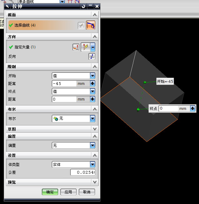

发表于 2007-10-5 10:58:31 | 显示全部楼层 |阅读模式 来自: 中国浙江台州
在UG5.0上的拉伸功能怎么没有拨模角的功能,各位现附上图片看一下.

发表于 2007-10-5 11:15:36 | 显示全部楼层 来自: 中国广东佛山
5.0的我也没找到.4.0的就有拨模功能~

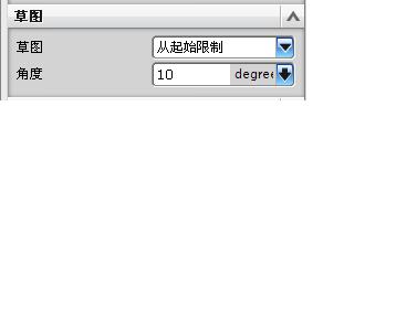

发表于 2007-10-5 13:49:15 | 显示全部楼层 来自: 中国辽宁锦州
在草图选项下,如图所示。

 楼主| 发表于 2007-10-14 10:59:25 | 显示全部楼层 来自: 中国浙江台州
已解决这个问题,谢谢,其中UG5.0的菜单中的选项有时太长了.
