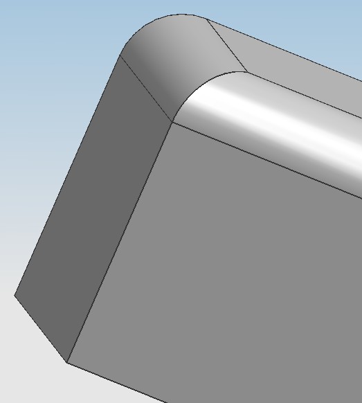

板金这个拐角怎么做出来

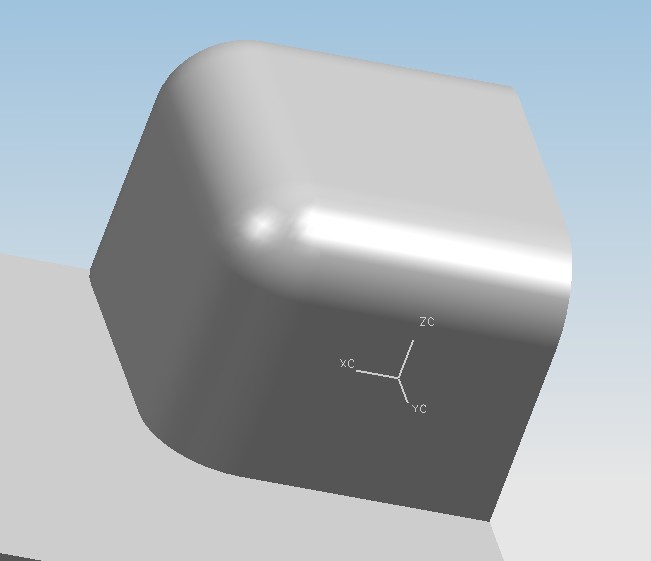

这个拐角直接用弯边板金不好做(如下图1),用实体冲压可行(如图2)!

发表于 2007-10-5 13:36:53 | 显示全部楼层 来自: 中国江苏徐州
好像不是楼上说的这种,要得是三边圆滑过渡的那种,楼主考虑实际没有,这种拐角在实际中不能利用钣金做吧,可以冲,可以利用拉伸工具,再利用圆角过渡,抽壳成你要的尺寸就可以了
  V3 [( X8 _1 f* c* e
8 a: M; a  J( ]5 {( @6 j楼上第二幅图是利用拉伸的,还是直接用钣金做的
* v/ ~$ C* o1 A4 ?) U
% F8 ?) j2 e0 l5 K[ 本帖最后由 wsm_30 于 2007-10-5 13:39 编辑 ]
