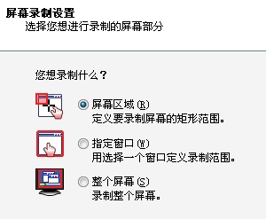

录制动画习惯用Camtasia Studio 4,录制时可以设置窗口或自定义大小.
: O% }7 q6 M2 }2 G+ j- W 1.JPG 5 ^+ D( v; x0 L" g% t% U3 x7 m) k% o

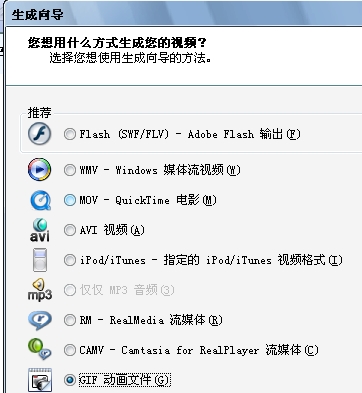

这比SW自带的录制功能全,支持很多格式化的转换,
7 ^# x3 a1 [3 ?0 O 1.JPG - l% l' J2 |& h$ ]  J- `
录制且效果很好,推荐大家使用.( `9 q$ E" H0 }3 f1 _

9 p% n3 y# n; X$ F7 o2 Y当你在SW动画里把那些设置好后,按"从头播放动画"再用Camtasia Studio 4(自定义录制范围)
' [/ I3 Z% }4 O+ g开始录制就好了呀!
