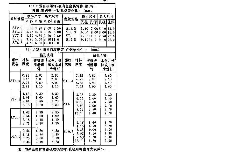

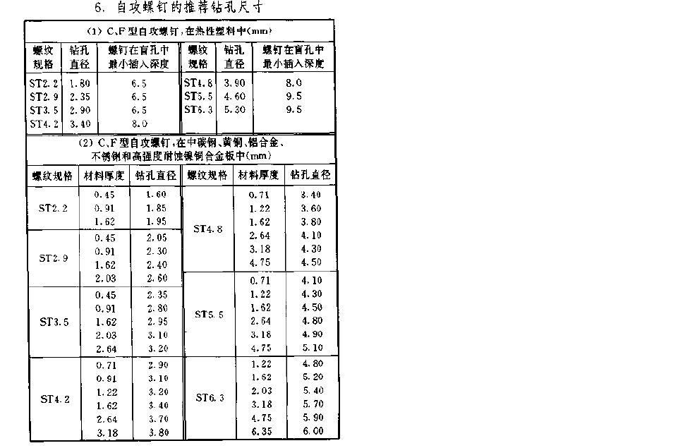

自工攻螺钉联接时需钻底孔,这孔的大小与螺纹直径有什么样的关系?

自攻螺钉联接时所钻底孔的大小与连接件的材质、自攻螺栓的种类有关。
  {1 \. Y/ h7 O, Z; m! F+ F连接件的材质越软,所钻底孔应取小值;相反的,连接件的材质越硬,所钻底孔应取大值.4 q  |( z4 R" B- B, c" I
顺便说一下:如果采用自钻自攻型的螺钉,根本就不用于钻孔。

《实用紧固手册》有推荐尺寸
