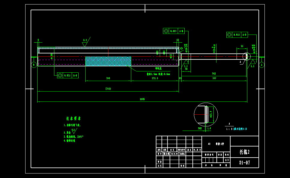

1. 45#钢表面镀硬铬后(表面0.02mm单面),不到一个月已生锈(工作环境:此件经常少量接触硫磺)
  Y- s4 E' x7 }( b: v: B4 V* T2. 加工好的辊筒,表面镀锌后,在辊筒内部流出少量液体,以致使辊筒二端面生锈,可能是二端焊接时不密封(附图)# n4 G3 I% O1 v+ b+ y! _/ F
以上情况经常出现,各位大侠有无简单实用的补救方法!!!谢谢!!!

两端镀层被腐,裸露于空气中,一星期就可以生锈.
5 Y# C; L5 V  r4 Y处理办法,浸酸除锈,并刷涂防锈油
$ I: e3 e( s' T0 X% o. u+ ^5 L: m' i根治办法:装配成品后刷涂防锈油保存.
