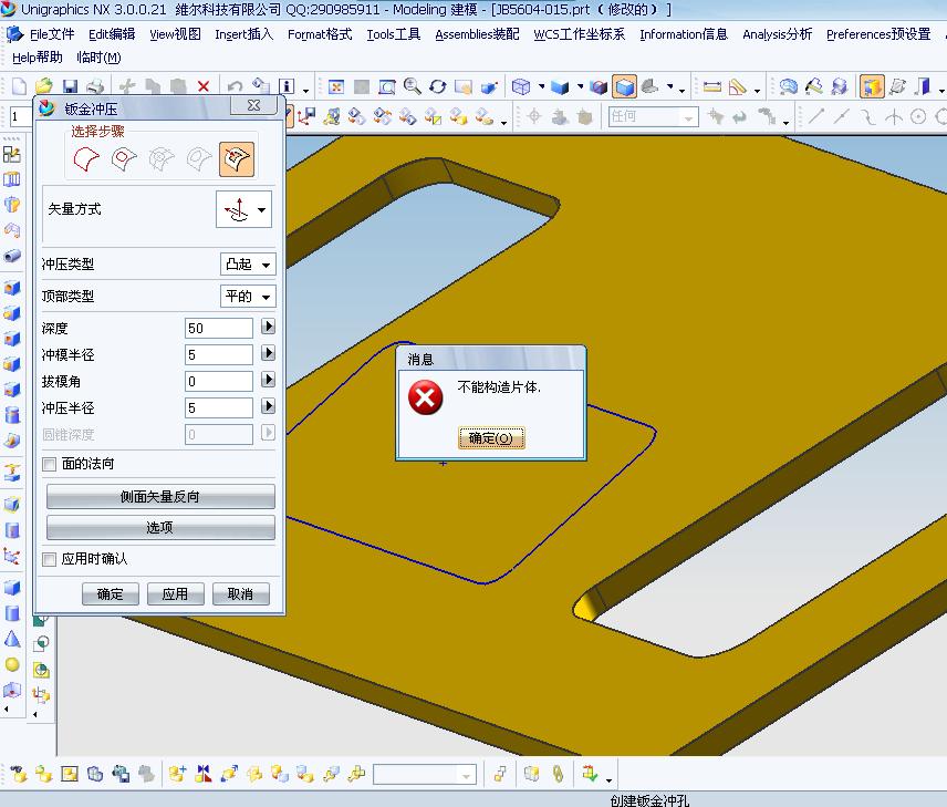

大家看看下面的钣金啊- h& [9 s% T' O7 B: P7 w
怎么冲压啊
. C" Z$ |: l* S% J) u我冲压不了啊' h4 g' C' a5 t! c  S" P
源文件传上哦
JB5604-015.rar
61.96 KB, 下载次数: 9

可以在建模里建一个曲面,裁减一下不就可以了吗?
发表于 2007-10-7 18:54:16 | 显示全部楼层 来自: 中国上海
估计是方向错了
发表于 2007-10-8 16:31:58 | 显示全部楼层 来自: 中国山东潍坊
我做了一下,不知道是图的问题还是怎么的,只能冲压5mm,再大就不行了!1
