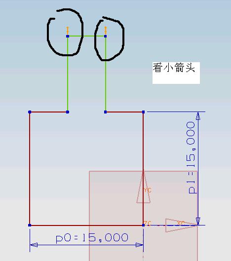

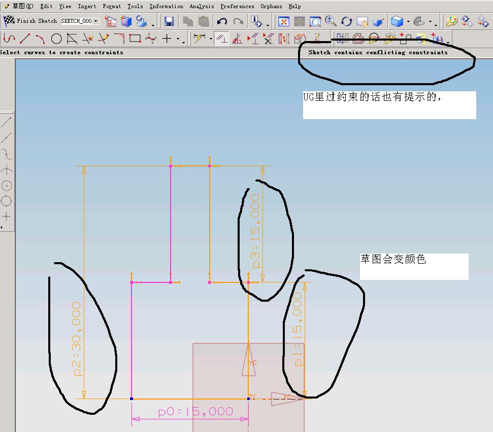

发表于 2007-10-5 20:46:17 | 显示全部楼层 来自: 中国山东青岛
你的理解是错误的。UG里过约束的话也有提示的,在提示栏,并且草图会变颜色的。% I9 ?9 W$ u3 A2 E& ]& }
缺约束的话,用鼠标拖图形,那里会动,哪里就缺约束
% U( k0 X. e  A& r0 p: }+ _
1 K! I( S8 V/ a0 a( h Im002.JPG
原帖由 maste2002 于 2007-10-5 19:54 发表 http://www.3dportal.cn/discuz/images/common/back.gif4 @- R( D5 `  L3 D/ h
UG里过过约束没事的啊,不像PROE里过约束就显示冲突
6 i# Q9 q% K4 y% J( H* B+ _
$ O# X/ a, E. M$ n" Z( i& |, d/ x" D) v Im001.JPG / w0 E6 r1 Y& ~. \
* U  L0 x* o% J$ B  H; ~& e
[ 本帖最后由 luxinqi000 于 2007-10-5 20:58 编辑 ]
 楼主| 发表于 2007-10-5 21:51:48 | 显示全部楼层 来自: 中国广东茂名
原帖由 luxinqi000 于 2007-10-5 20:46 发表 http://www.3dportal.cn/discuz/images/common/back.gif; n3 n) u. b5 y3 U
2 V" h7 ?, o6 Q缺约束的话,用鼠标拖图形,那里会动,哪里就缺约束
+ G0 K7 m8 s. p; H- M1 u
1 Y# b' S5 D# `: ~$ y594754
" ^( q, u2 w( P+ R5 j' ~6 }. E6 ~8 I
+ }3 [: p* \# A6 V594753,
3 H! V8 j1 m9 B$ G+ P  Q# f4 K现在明白了,谢谢帮忙啊!多谢!
