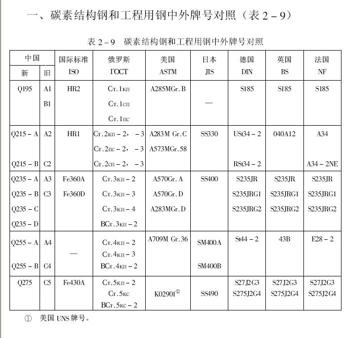

[分享] 工程建筑用钢对照
发表于 2007-10-5 21:10:25 | 显示全部楼层 |阅读模式 来自: 中国江苏苏州
看看是否有用各位。。。。
