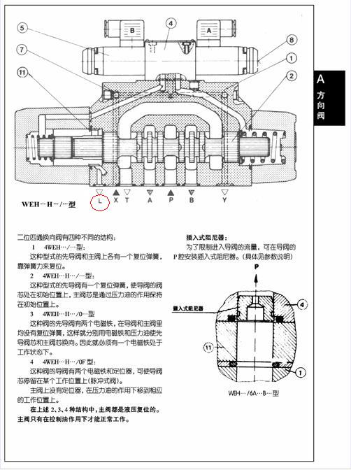

请问4WEH16E电液换向阀中L口是什么作用

是先导阀的外泄油口。
发表于 2007-10-6 12:33:28 | 显示全部楼层 来自: 中国浙江宁波
电液换向阀在控制油排泄方式上有:外供外排、内供外排、内供内排、外供内排等几种;对于外排型阀,先导阀的回油要单独引出,T口可以承受一定压力的背压。

也许是资料标记不同,我这里X表示外控,Y表示外泄,L表示定位销孔(一般没用上),
发表于 2007-10-6 14:05:56 | 显示全部楼层 来自: 中国广东东莞
我刚才搞错了,L是阀芯液压对中用的。
 楼主| 发表于 2007-10-6 15:07:36 | 显示全部楼层 来自: 中国江苏泰州
L是阀芯液压对中用的,那他的作用是什么
发表于 2007-10-6 15:10:42 | 显示全部楼层 来自: 中国江苏常州
X为外控口,Y为先导阀的泄油口(即先导阀的T口),L为泄油口(液压对中型才有,弹簧对中型无L口),液压对中型的先导阀为P中位机能,弹簧对中型的先导阀为Y中位机能!

原帖由 vinsenxgx 于 2007-10-6 15:10 发表 http://www.3dportal.cn/discuz/images/common/back.gif
0 A& C1 X6 W( j, g! u; c/ S: RX为外控口,Y为先导阀的泄油口(即先导阀的T口),L为泄油口(液压对中型才有,弹簧对中型无L口),液压对中型的先导阀为P中位机能,弹簧对中型的先导阀为Y中位机能!
- k$ Z; g& g# A
但是想不明白的是为什么只有一边有,按道理来说应该两边都有才对啊,看了实体剖面还是没怎么明白。而且看到好像L和Y是相通的,那么只要有Y口就行了,干吗还来个L口。不过我用了很久,这个L口还从来没用过。

力世乐系列的L是泄油口!
发表于 2007-10-6 21:00:59 | 显示全部楼层 来自: 中国四川成都
从图中可以看出L口是泄油口,

发表于 2007-10-6 21:14:53 | 显示全部楼层 来自: 中国辽宁沈阳
液压对中时用的泄油口,不是液压对中的不用这个口
* l6 w- F, }: g- E$ s先导阀泄油是Y口

发表于 2007-10-9 08:37:16 | 显示全部楼层 来自: 中国河南郑州
液压对中的三位四通阀/ t* |6 b. F- a$ k) _+ G6 Y
在这种结构中,压力油作用在阀芯的两个端面上,由一个定位套使主阀芯定位,保持在中间位置上。
+ ?8 A" e0 L, q7 h如果主阀芯的一端卸荷,则主阀芯在另一端的压力作用下移到工作位置,从面改变了油流的方向,卸荷 端的油经导阀进入Y通道排出。内泄油从L口直接回油箱。

原帖由 64wych 于 2007-10-9 08:37 发表 http://www.3dportal.cn/discuz/images/common/back.gif  Z$ i+ Y# R% c1 F
液压对中的三位四通阀5 T% o* x! C( O. s! m
在这种结构中,压力油作用在阀芯的两个端面上,由一个定位套使主阀芯定位,保持在中间位置上。5 M5 }/ F6 T* B" P
如果主阀芯的一端卸荷,则主阀芯在另一端的压力作用下移到工作位置,从面改变了油流的方向 ...
3 u$ d3 D1 @# h8 g8 K) L& ^& ]
可是阀上只有一个L口啊,如果阀芯要移动到另外一端怎么办.现在讨论的是这个L口.
