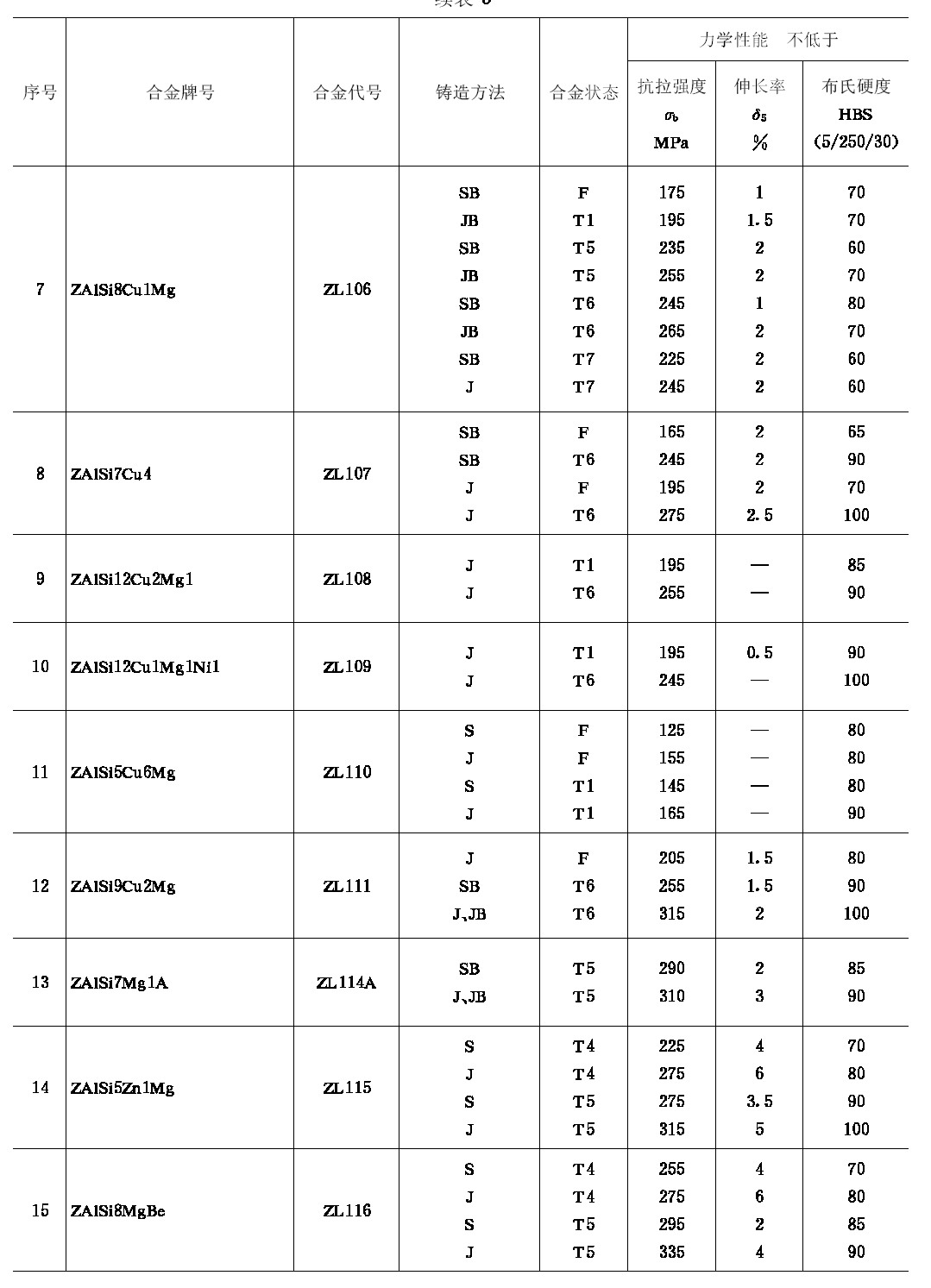

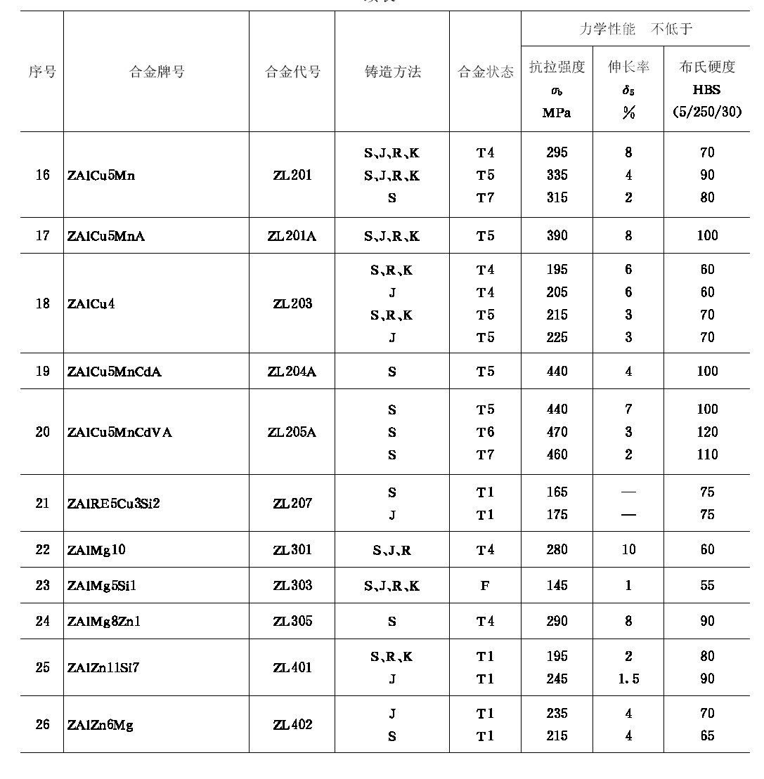

我想知道铝合金的化学成份跟机械性能的关系。由于本人不是这个专业的,又需要解决一些简单的问题,看书来不及了。
7 W$ i' D5 j# D9 K# t8 C7 A7 B0 {) F哪位专家给简单介绍一下啊!重点介绍铝铜系的。谢谢!
wjliao + 2 国庆期间,积极参与奖!

以下铸造铝合金的相关力学性能。希望有你需要的。
参与人数 1三维币 +6 收起 理由
wjliao + 6 国庆期间,技术讨论!
