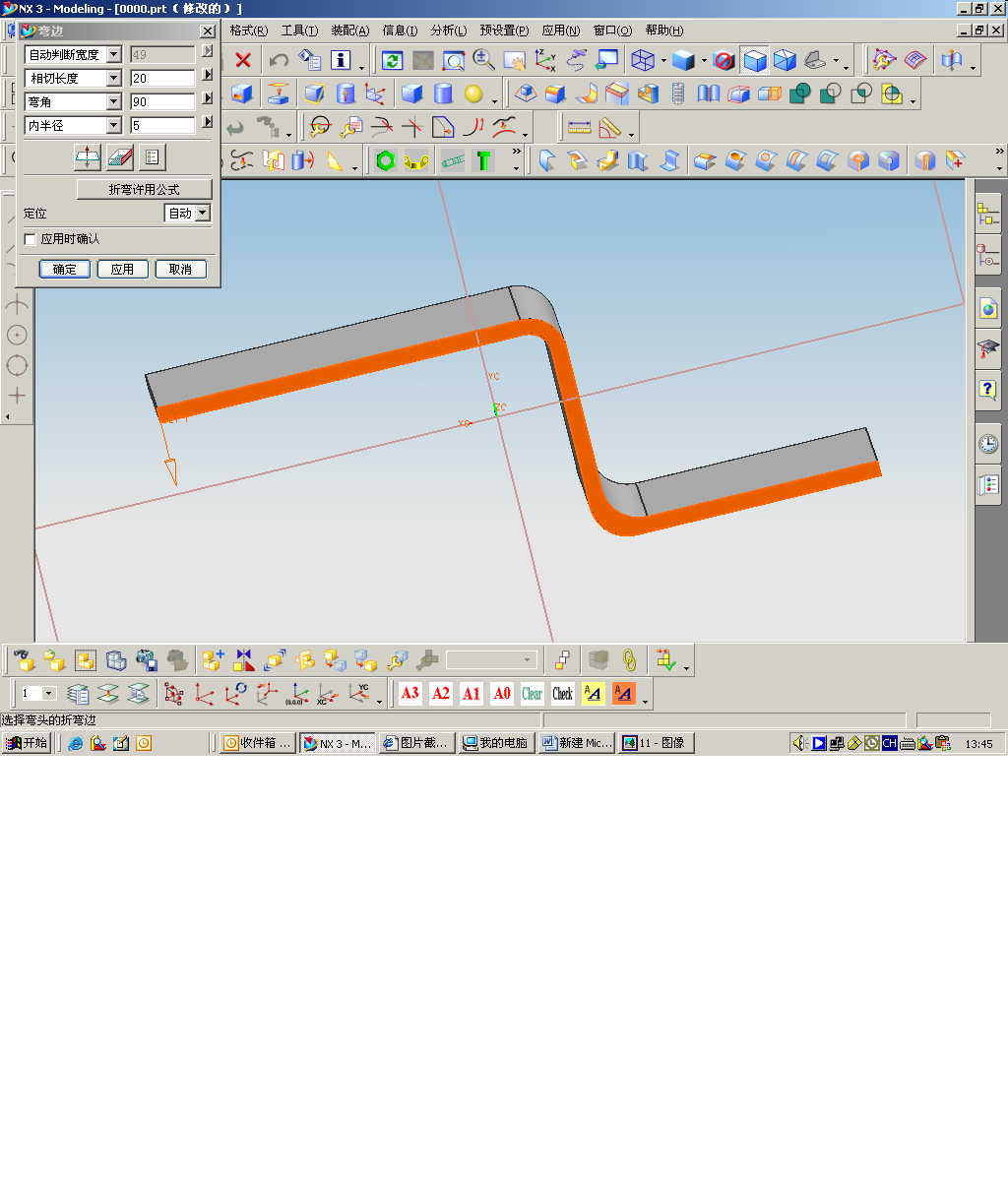

我要把这个板金往内翻,请问怎么翻? aaa.jpg ; ^! |- h; ^# q& u0 @7 _9 C

实际中做不出来的 你自己拿张纸试试是什么型

选择  反向  就可以了

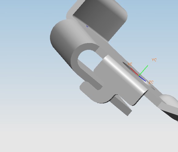

是不是这样啊,图中那个往内侧弯边的部分

往内翻就是那个折弯的地方翻不过来,实际是可以做出来的,不过翻边太长的话要有个止裂缝,
