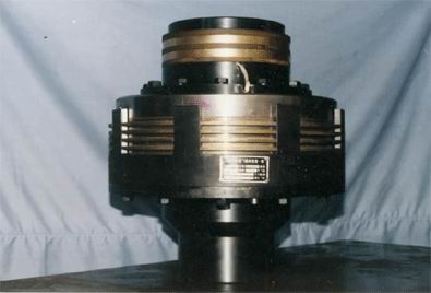

我现在有一个机构里用到电磁离合器(DLM4),但是不知道设计什么样的结构安装它,哪位兄弟姐妹有关于电磁离合器安装这方面的资料,多谢了。以前没用过,大家不要见笑。

我建议lz,应该针对电磁离合器根据性能要求先选型,然后根据厂家提供的结构参数再设计
发表于 2007-10-6 16:29:24 | 显示全部楼层 来自: 中国山西太原
在电磁离合器安装前,先根据你的设备的驱动端和被动端的轴的直径大小,选择电磁离合器。或者根据电磁离合器两端轴孔配作设备的主动端和被动端轴。这些具备后就可安装了。电磁离合器的外形见下面附图。

电磁离合器和制动器顾名思义就是利用激磁线圈电流产生的电磁力来操纵接合元件使机械连接和断开,进行制动和保持的装置。根据其工作方法可分为励磁型和无励磁型。励磁型是对线圈通电而工作的离合器和制动器。而无励磁型是给线圈通电时分离。通过断电时靠弹簧力制动的制动器。 MIKI PULLEY 电磁离合器和制动器的产品可分为励磁型离合器制动器、无励磁型制动器、电磁齿式离合器、制动器电动机、电磁离合器和制动器电源装置。尤其是励磁型离合器和制动器可按传动扭矩的大小和功能组合成各种组件产品,以供用户根据用途选用最适合的产品。
