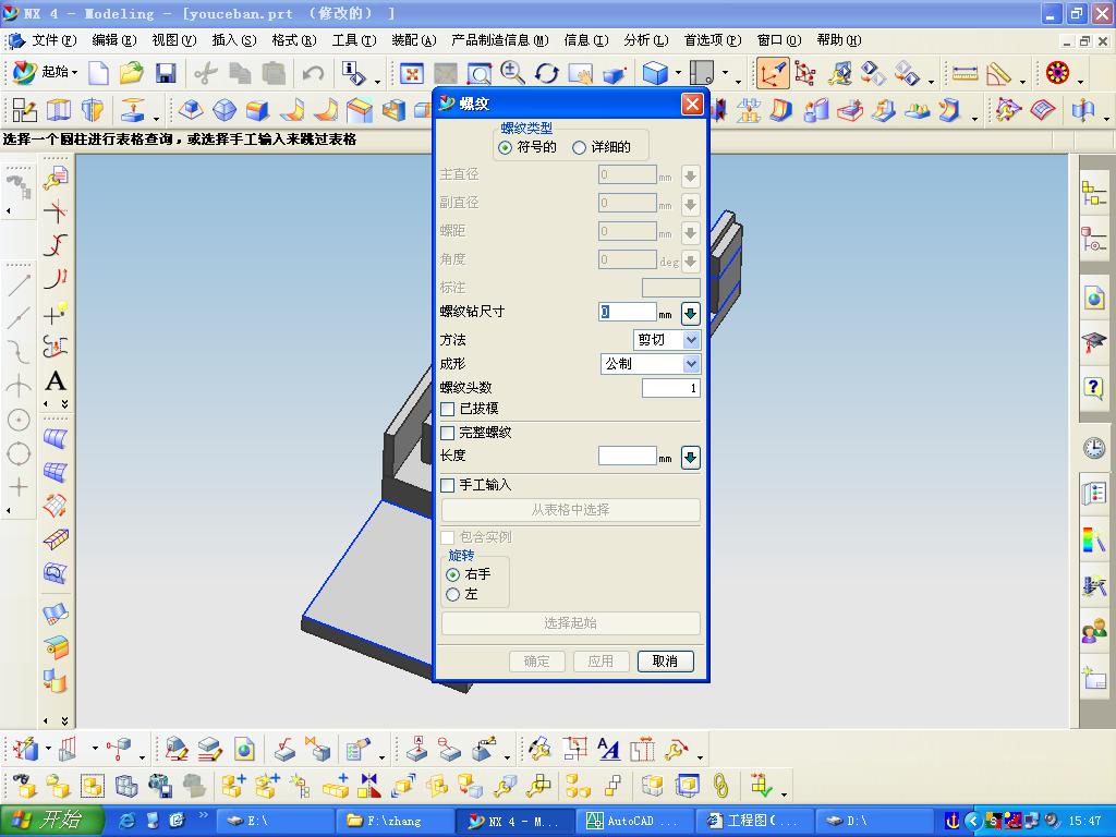

我用的是UGNX4,我选首选项→视图→螺纹,然后设定为ISO简化
3 i8 [4 w' o; W7 Z但是出工程图的时候,图纸上螺纹还是那种3D的详细的表达方式。请问是什么原因?6 r9 ], E2 Q0 a3 g) g5 B7 I% Y
在线等回答。谢谢各位老大。

 楼主| 发表于 2007-10-8 11:23:57 | 显示全部楼层 来自: 中国安徽合肥
我不知道你问的造型是不是简化的3 m1 |2 w4 l$ b* i; ~9 P% b9 q
这句话是什么意思,我是在建模环境里,不过用第一种加工螺纹的方法也就是说不用详细加工的方法的话出图时是2维的GB制图画法,但是在建模还经里看不到螺纹只是一个虚线圆柱看不到牙。, ^2 h$ }: A+ x2 O9 ~/ H" M, j
UG造型是不是就是建模环境的意思?

发表于 2007-10-8 16:34:52 | 显示全部楼层 来自: 中国河北保定
楼主看一下是不是这个原因啊?选的时候一定要选正啊。

发表于 2007-10-8 20:17:27 | 显示全部楼层 来自: 中国四川资阳
还没解决吗?
生成螺纹,选符号的,在3D介面看到螺纹只有虚线圆,这时候进入制图,螺纹生成标准的二维表达方式,如果要追求3D模型美观,螺纹选成详细的,那在制图里面生成的螺纹就是那种样式了,光选制图首选项里面好象没什么用
