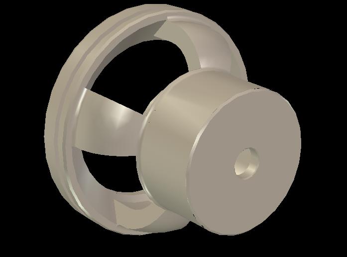

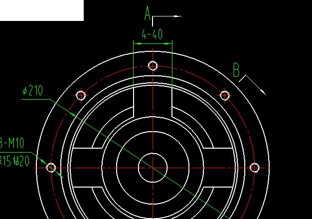

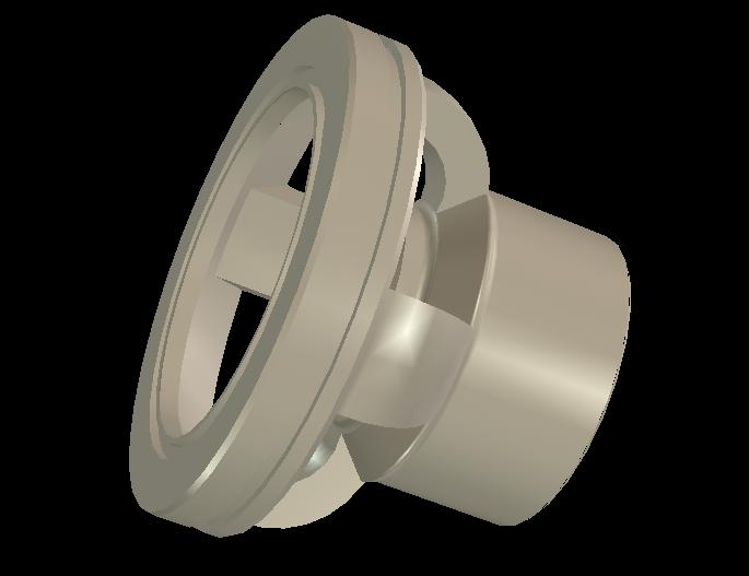

这是我画的支架实体是用旋转生成实体,再用旋转90度,去除四个空缺的,可四个空缺怎么也做不成平面图(未命名4)上标识的哪样,我们的实际东西上与平面图上的是一样的,这个该怎么做呀??望指点。

四根筋有大小.  N8 T0 ?1 k2 U* L* {+ D
画得有点问题
5 K/ U5 x6 e# C3 Q* D, y重新画就对了.
 楼主| 发表于 2007-10-6 16:04:38 | 显示全部楼层 来自: 中国河北邢台
四根筋是相同的,只筋本身的大小有点问题,靠近大圆柱的宽一点,靠近小圆柱的地方就窄一点。而零件实际上不管是靠近大圆柱还是小圆柱,它的宽度是一样的。
发表于 2007-10-6 16:13:13 | 显示全部楼层 来自: 中国山西太原
楼主你的实体没问题,四根筋的小端和大端应该是宽窄一致的,所以看起来有点问题!. e- j+ [: L5 b1 E/ A" d

 楼主| 发表于 2007-10-6 16:17:39 | 显示全部楼层 来自: 中国河北邢台
我是用一次旋转成型然后再用旋转除料做的,怎么个有问题法,请指导。先谢了。
发表于 2007-10-8 08:44:25 | 显示全部楼层 来自: 中国山东淄博
旋转除料那就会造成直径大的地方除的多,直径小的地方除的少。我从楼主的平面图上看到应该四个筋无论什么地方的宽度都应该是40才对。而楼主的实体图看上去这是因此而造成的。请用拉伸除料单独生成一个筋,然后再把筋接到实体上应该能实现。不仿将您完整的平面图放上来让大家做做试一下。
