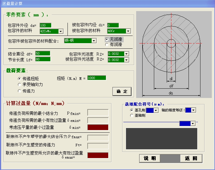

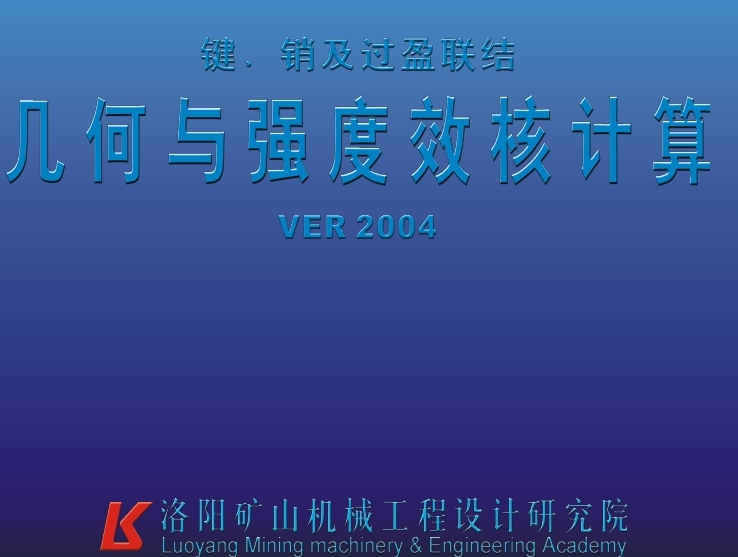

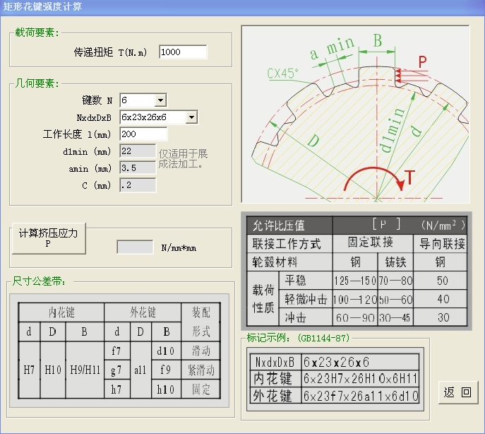

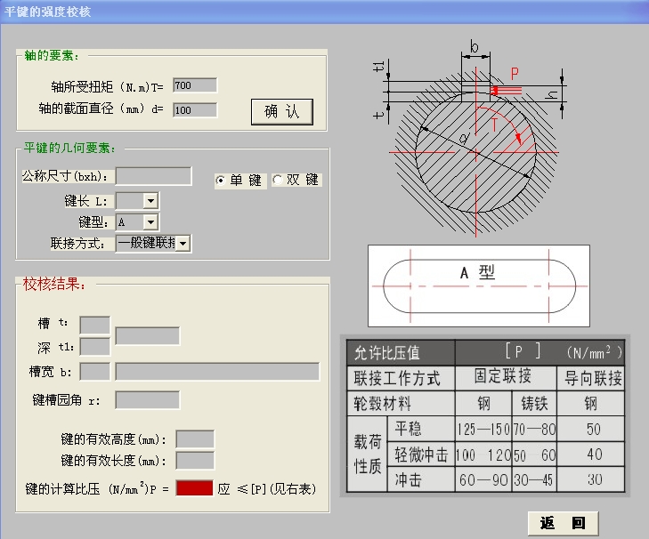

这是一款键、销及过盈联接几何与强度校核计算小软件,无需安装。
5 H( A- R  q7 ^6 E. o4 H 3.JPG * U1 j6 x& T5 O# i
7 `  O0 X2 d# \/ M* g- w, c 5.JPG ' x  H( y; `% q# A
