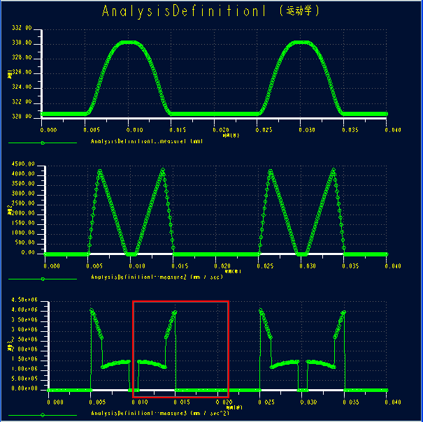

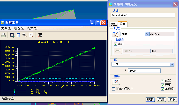

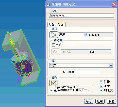

我做了一个凸轮运动仿真,凸轮是等加速等减速的,
' p% J$ `; z$ |+ H, Y" G) K速度曲线和位移曲线正确。但加速度曲线有问题。加速度应该有正有负。8 h& E; X2 [/ S& p1 D8 k
不知何故?见附件。
  [4 j" C( ?& [$ {% V" ]& w( Q    各位高手,请给予指导。谢谢。macx2000@126.com

我的图形曲线和你的不一样啊
 楼主| 发表于 2007-10-8 17:25:19 | 显示全部楼层 来自: 中国山东潍坊
不是伺服电机的图形,是分析平底的图形。4楼再看看。

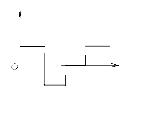

 楼主| 发表于 2007-10-8 17:40:08 | 显示全部楼层 来自: 中国山东潍坊
加速度曲线应是这样的。
 楼主| 发表于 2007-10-8 17:42:08 | 显示全部楼层 来自: 中国山东潍坊
无论如何作不出来正确的加速度曲线,难道凸轮形线错了?

发表于 2007-10-9 08:00:03 | 显示全部楼层 来自: 中国上海
确实如楼主所说,红框处的曲线应在横坐标下方才对7 L( w) h& b% n0 r* @( _* o+ }* }
: V* c* ~  l5 v' O  ~ 理解有误,以14#为准/ k2 E, l  A( H

 楼主| 发表于 2007-10-9 12:01:13 | 显示全部楼层 来自: 中国山东潍坊
我做的是等加速等减速凸轮,加速度曲线应是水平的,与坐标系的选取应无关系。难道凸轮型线错了?
 楼主| 发表于 2007-10-9 12:02:55 | 显示全部楼层 来自: 中国山东潍坊
加速度曲线的正负解决了。+ v# F; B5 ]* M; k, D
我做的是等加速等减速凸轮,加速度曲线应是水平的。

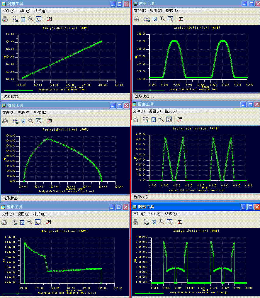

发表于 2007-10-9 13:25:34 | 显示全部楼层 来自: 中国上海
snap131.gif 7 Z: Q* u- ]2 M& @4 L( @+ A
snap134.GIF 3 K" o+ l+ ?. J; b+ n( W

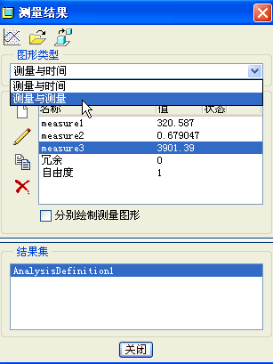

上图中红线左边是按测量与测量的关系得到的测量结果,右边是按测量与时间的关系得到的测量结果。1 g) O: j* L/ @% v( T

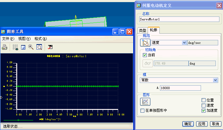

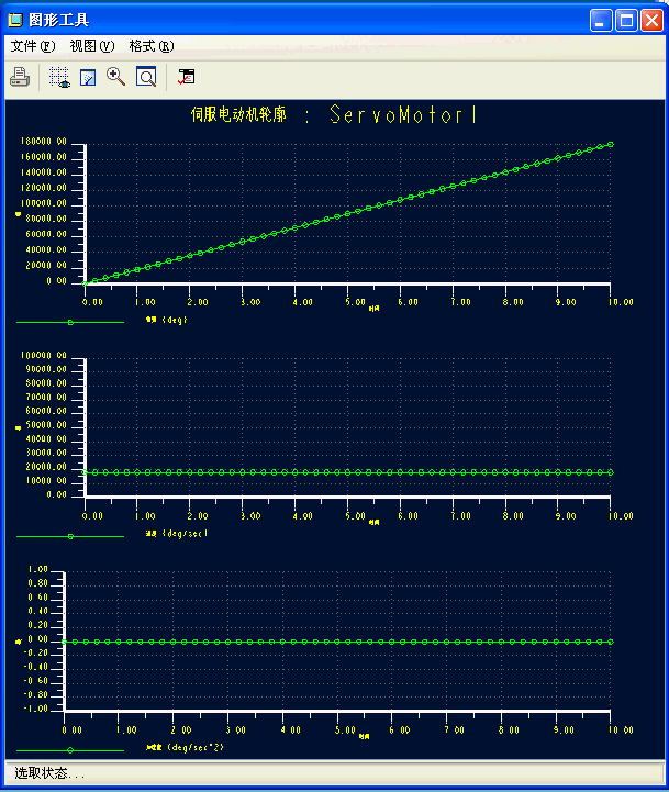

从图线(左一图)可以看出,你设定的凸轮运动是绕回转中心作等速转动,但测得的速度是凸轮沿轮廓线的速度,如左二图,左三图表示的是凸轮等速转动时,轮廓线所处位置的线加速度,凸轮等速转动时,轮廓线上的点一直在基圆外作加速运动。
- A; C; ?; K! ^右图一是凸轮作等速转动时,时间与轮廓线上点的位移关系曲线;右二图是时间与轮廓线上点的速度关系曲线;右三图是时间与轮廓线上点的加速度关系曲线。当凸轮等速回转时,处在基圆外面的轮廓线上的点都作加速运动。4 P1 J) F$ e* j2 b  G4 J# h
以上图线是测量结果,和你定义的伺服电动机图形曲线不是一回事,按照定义,作等速运动时加速度为恒为0,如下图3 s5 {3 W% Q  y3 ]  ?
snap132.gif 9 p. {  a0 S& I6 d: ]* ?
* R# d4 B5 ]4 I' J[ 本帖最后由 sh_mrhg 于 2007-10-9 13:28 编辑 ]
 楼主| 发表于 2007-10-9 16:09:09 | 显示全部楼层 来自: 中国山东潍坊
首先表示感谢。9 x" t% m% N" }) }, I0 ~" O! ~
0 J& u1 f( a  P; {
凸轮的轮廓是按平底在垂直方向上等加速等减速运动的要求设计的。7 s- H) K; Z% V0 e0 s4 J
凸轮是等速运动的。
. T& E5 C8 L4 x4 Y( w平底是等加速等减速运动的。5 V0 |' Q9 t  \0 ~- n. U
目的是验证凸轮在等速运动时,平底是否是等加速等减速运动的。即验证凸轮轮廓是否正确。
